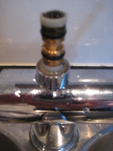

Goed, het piepen is opgelost, maar het volgende probleem heeft z'n intrede gedaan. De kraan lekt. Het van alles geprobeerd, los en opnieuw vast, nieuwe leidingen maar niets helpt.
Heb foto's bijgevoegd om te laten zien waar het lekt.
Ik kan me niet voorstellen dat het de rubberen ringetjes zijn, want die zien er nog goed uit. Wat nu?

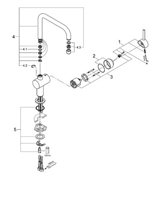

De loodgieter
Zo te zien is het een Grohe kraan type Minta.
zie hieronder de onderdelenlijst,
Positie Beschrijving Ordernummer
1 Hendel 46015 000
2 Stofkap 46025 000
3 Cartouche 46048 000
4 Uitloop 13096 000
4.1 O-Ring Ø13,5 x Ø2,75 01285 00M
4.2 Borgring 04853 00M
4.3 Mousseur 13928 000
5 Kraanmontageset 46249 000
bij de betere vakhandels kun je de diverze losse onderdelen bestellen.
sucses
Henk253
Dacht ik ook eerst de minta maar als je naar de foto kijkt zitten de rubbers aan de kraan en bij de minta aan de uitloop

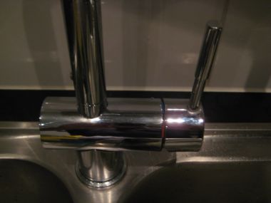

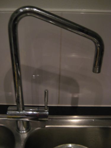

Nou, jullie raden het vast al. Rubbertjes vervangen, maar.....geen resultaat. De kraan lekt nog steeds. Meer onderdelen heb ik niet los gemaakt, dus ik weet het niet meer. Op geen enkel onderdeel staat ook een merknaam en heb dus nog een flauw idee welk merk het is.
Kunt u een foto plaatsen waar de hele kraan duidelijk op staat ?
Mr. Slob
Zeker, komt ie.
Henk253
Zit er achter in je kraan ook een imbusje of schroefje
Mr. Slob
Jazeker. Deze heb ik ook losgedraaid om de hals (of hoe dat ook heet) eraf te halen, anders had ik ook geen foto van het inwendige kunnen plaatsen (eerder in deze post) en de rubbertjes vervangen.

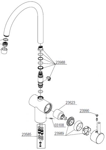

  • #19

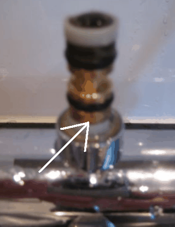

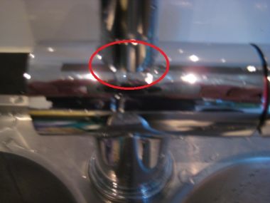

Dat begrijp ik maar kan dit stuk er dan ook uit
ik denk dat hij van uit hier lekt
Henk253
  • #20
Hij lijkt op deze als je naar handgreep verdikking kijkt en voet kraan
Blanco Finess Eenhendel keukenmengkraan met keramisch binnenwerk Chroom
