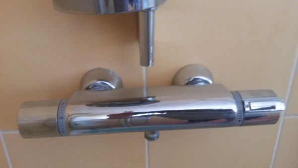

Onze Hansgrohe thermostaat douchekraan begint zins een paar dagen na enkele minuten hevig te piepen.
Door aan de knop van het warm water te draaien wordt het soms wel wat minder. Het zelfde geldt voor de knop voor meer of minder water.
Als de kraan piept neemt ook de hoeveelheid water af.

Plaats eens een foto van je kraan en je type want hans grohe heeft vele types.
Sorry het betreft geen HansGrohe maar een Grohtherm 2000 CoolTouch uit 2010.

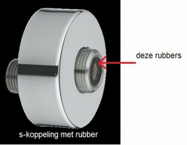

Piept hij ook als de douche kop is verwijderd?
zo ja, het kan ook zijn dat de rubberen busjes in de s-koppeling afknijpen evt kan je die ook verwijderen de rubbertjes.
en controleer als de kraan er af is als er rommel in de zeefjes zitten

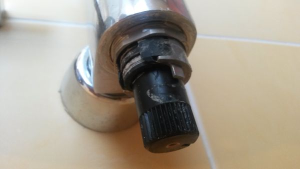

Vandaag het volgende gedaan:
De thermostaat eruit gehaald en in de schoonmaakazijn gelegd.
Daarna de rubberenringen ingesmeerd met een beetje vaseline en de thermostaat weer in de kraan geplaatst. Helaas geen resultaat, nog steeds gepiep ook als de douchkop eraf is overigens :?
Daarna de kraan er helemaal maar afgehaald en zag ik dat 1 van de zeefjes redelijk versleten was maar wel schoon. Het zeefje heb ik weer gefatsoeneerd en teruggeplaatst. De rubbers op de s koppeling zien er nog netjes uit.
Omdat ik het toen niet meer wist heb ik de kraan in zijn geheel in de schoonmaakazijn gelegd. Na een halfuur met een slecht gevoel de kraan teruggeplaatst en de kraan opengedraaid. Er kwam toen behoorlijk wat bruin water uit, maar geen kalkrestanten. Maar het mooiste is wel dat het probleem hierdoor toch verholpen lijkt. :lol: Ik hoop dat het piepen nu helemaal weg blijft.
