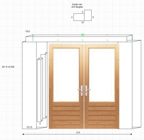

Ik ben bezig een nieuwe tuinhuis te ontwerpen en te bouwen, helaas zit ik even vast....
Het geheel komt tussen bestaande berging en damwand , ongeveer 210cm.
Ik wil tussen de 2 douglas palen (15x15cm) 2 deuren installeren van cando 457 vuren 83x201,5.
Om deze te bevestigen aan de palen wil ik met 2x douglas liggers 4x6cm een kozijn maken, zie afbeelding:
Is dit de jsuite manier voor het kozijn? Is douglas daarvoor goed = harder dan de vuren deuren en ik zou de kozijnen en deuren wit lakken ter bescherming. De kozijnen komen aan weerzijden en de bovenkant. onderkant is zwevend.
Hoogte tot de ligger is dan: 201,5 + 4cm (kozijn) + 0,5 cm bewegingsruimte = 206cm, goed genoeg?
Omdat ik de hele ruimte tussen de damwand en bestaande berging wil vullen = 210cm heb ik wat ruimte over:
2 x 15cm (palen) + 2 x 4cm (kozijn) + 2 x 83cm (deuren) = 204cm. Ik heb zo een 6cm - 1cm ruimte = 5cm te vullen
Hoe los ik dat op?
overige kleine vragen:
1. De deur zonder handgreep, moet ik daaraan een aanslaglat timmeren?
2. En 2x kantschuiven?
Deze bijvoorbeeld?
Deze?
3.Welke Kogelscharnier? 76x76 of 90x90
Kogelscharnier-RVS-ronde-hoek-90x90-mm-3-stuks/8014868 deze?
Mijn dank is groot!
