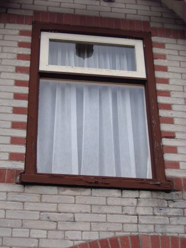

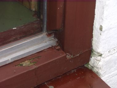

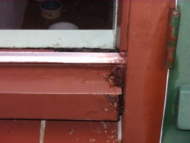

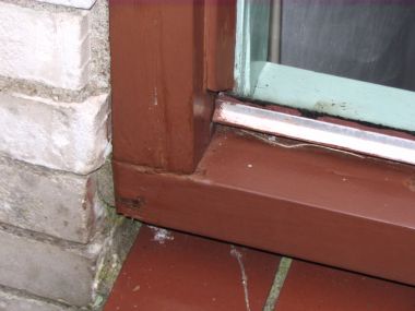

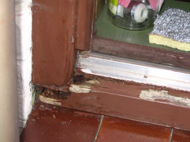

Wat kan ik het beste doen met deze kozijnen waar van ik de foto,s heb geplaatst .
Ik wou ze repareren of is het beter ze te vervangen het is hoofdzakelijk de onderdorpel die slecht is maar ik kom er niet met een schroevedraaier doorheen.
Wat is beter repareren of vervangen ?

Zit er ergens isolatieglas in de kozijnen?
Rakker
Alleen de twee onderste foto,s zit geen dubbel glas in.
Dat kozijn zit boven en die is aan de binnenkant ook verrot ,dus die moet wel vervangen worden.
De andere foto,s daar zit allemaal dubbel glas in.
Fiesiekus
Dan misschien beter reparatie met goede houtrot-vullers.

Wat ook en mogelijkheid is, er vanuitgaande dat het probleem enkel in de hoeken an de onderzijde is:
a) een gedeelte van de dorpel en van de stijl aan de onderzijde vervangen,
b) stuk van de stijlen vervangen en de gehele onderdorpel vervangen
Fiesiekus
B) = veruit de beste oplossing. Maar dat vergt de nodige vaardigheid en houtbewerkingsapparatuur.
Rakker
Dat stuk vervangen wordt moeilijk het zijn oude kozijnen met pen en gat verbinding met een pen er dwars doorheen .
Om dat te vervangen wordt wel moeilijk om dat zo weer te maken .
Fiesiekus
Je zaagt een deel van de stijlen mee uit en verwijdert dat met de onderdorpel. De nieuwe delen lijm en schroef je weer vast aan elkaar en aan de zijkanten.
Waldy
Specialist Zonwering
Het wegzagen van die pen is totaal geen probleem en daar moet je niet tegen aankijken als zijde een moeilijk werk.
Het kan wel zijn dat je enkele spijkers tegen komt.
Eventueel langs de binnenzijde de dorpeldoorzagen tegen de stijl en dan de rest wegkappen onder de stijl, je hebt dan geen probleem d a v die spijkers.
kan ook zijn dat er wiggen gebruikt zijn ipv spijkers, maar dat kun e niet zien nu
Is het nou niet beter, om de kozijnen in zijn geheel te vervangen?
Kun je tegelijk overal dubbelglas in laten zetten.
