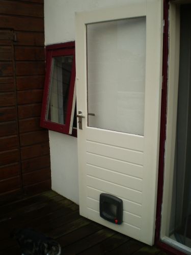

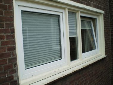

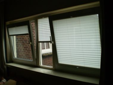

Beste allemaal,
Binnenkort wil ik mijn kozijnen en dakterrasdeur van binnen en buiten schilderen.Nu ben ik niet bepaald een professionele schilder en kan wel wat tips gebruiken.

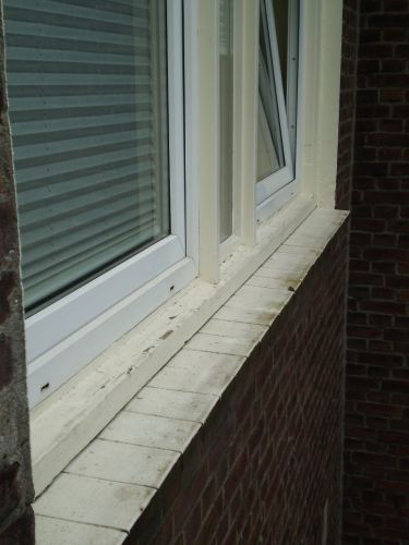

Het bestaande schilderswerk is afschuwelijk. Bij de kozijnen van de ramen bladdert het van alle kanten, binnen en buiten. (Ik heb het huis pas gekocht en weet niet wanneer het voor het laatst gedaan is en met welke verfsoort er gewerkt is.)
Op de plaatsen waar de verf er al af is heb ik er in geprikt en het lijkt alsof het oppervlak redelijk zacht is, betekend dit dat er houtrot in zit? en zo ja wat moet ik hiermee doen?
Ik denk dat ik het beste alle verf eraf kan halen aangezien het zo bladdert en scheurt.
ter verduidelijking en afbeelding van binnen en van buiten:

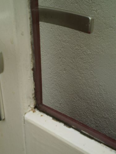

Betreft de deur, de verf zit er hier wel redelijk goed op dus alleen schuren lijkt mij voldoende. Nu is alleen de vraag. Waar het raam aansluit op het hout zit normaal toch een kitrand? Bij deze deur zit er maar een minimale kitrand en op de plaatsen waar die zit laat hij los. (De deur heeft enkele beglazing en heeft in de winter veel condensvorming op de ramen.)
Kan ik deze het beste vervangen, en zo ja welke kitsoort is hier geschikt voor?

kan je wat overzichtfoto's van het hele kozijn/raam/deur plaatsen?
Dean-flip
Hier wat overzicht foto's, hoop dat het iets duidelijker maakt.
over het houtrot,
Ik ga zodra ik alle benodigdheden heb de verf eraf halen bij de kozijnen.
Ik heb zo'n idee dat het over het hele oppervlak alleen de bovenste laag van het hout zacht is, kan ik dit dan evt oplossen door alles flink te schuren want lijkt me lastig om over het hele oppervlak houtrotvulmiddel te smeren, of zou het betekenen dat de hele kozijnen vervangen zouden moeten worden??
groeten dorien
Fiesiekus
Koop een goeie drie-hoek-schraper en ga eens lekker de slechte lagen wegschrapen. Misschien is alles nog te redden, maar het beste doe je het herstelwerk in de droge periode en i.i.g. voor de herfst.
De enkele beglazing vervangen door dubbel glas, beglazingskit is de goede soort kit.

Zoals zo vaak: meten is weten, gissen is missen.
Geheel verwijderen van de verflagen is duidelijk. Meet daarna het vchtgehalte van het hout ( max. 20% ), ideaal is tussen 12 / 14 % ).
U kunt repareren wat u wilt, maar boven het max. percentage heeft u volgend jaar weer een schilderklus op dezelfde plaats...

De siliconen producten zou ik niet al te snel nemen aangezien u o.a. met vocht zit. Verder veel naden gaan afkitten. Als ik dat zo vluchtig zie, zijn er nogal wat kieren waar vocht in kan staan. U bent zeer geinteresseerd als ik dat zo hoor, het is daarom ook niet slecht om te gaan informeren bij een speciaalzaak.
Kees de schilder
Indien het hout voldoende gedroogd is ( lager dan 18%, maar 14 % is het beste, dat is ook de minimum waarde voor het aanbrengen van houtvervangingsmiddelen zoals reparatiepasta's) dan is het gebruik van siliconenverf geen probleem omdat hier de verflagen geheel verwijderd moeten worden.
U heeft als basis dan dus kaal hout waarop het met kit slecht hechten is.
Ik had al even goed gekeken en kom dan tot de conclusie dat de verbindingsnaden op de kozijnen niet met kit moeten worden dichtgezet maar met 2K reparatiepasta. Deze vormen een veel sterkere en meer duurzame oplossing op kaal hout dan kit. Vooral op draaiende delen waar beweging in zit zoals ramen en deuren is kit een zwakke schakel op houtverbindingen.
Het vocht dat in de naden zit heeft namelijk al het hout dmv schimmelvorming aangetast. Uitfrezen / openzagen van deze naden 1 cm diep / 1 cm breed is hier de voorgeschreven methode: Op het gezonde hout aangekomen brengen we eerst een impregneermiddel [aan en daarna een flexibele reparatiepasta.
Indien u het juiste houtvochtgehalte heeft, de raparaties op de naden hebt uitgevoerd en geschuurd, dan kunt u met elk gewenst dekkend verfsysteem de kozijnen opnieuw schilderen.
