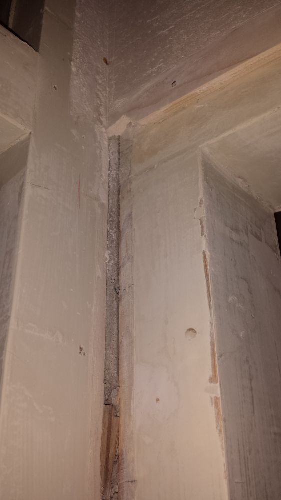

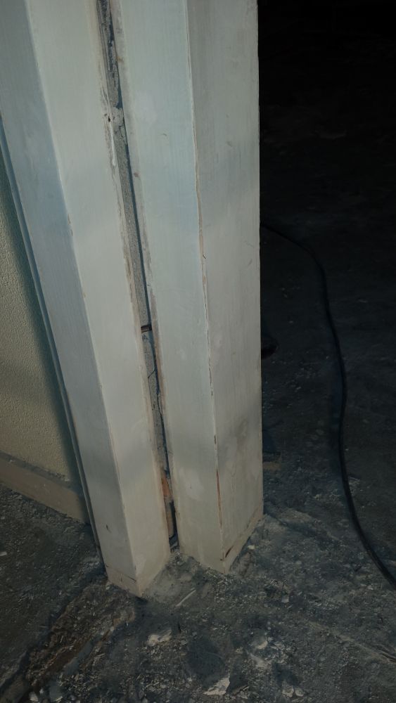

Ik ben op dit moment bezig met mijn kozijnen van de binnendeuren en moet daar nog koplatten op zetten. Nu wil ik later laminaat doorleggen tussen de kamers. Omdat ik hoge plinten ga plaatsen en geen plakplinten wil, was ik van plan om de kozijnen in te zagen aan de onderkant. Dan kan ik daarna de laminaat eronder door leggen.
Nu vraag ik mezelf af of ik het hele kozijn kan inzagen en een reepje kan verwijderen. Geeft dit geen verzakking van mijn kozijn, aangezien deze niet meer steun op de vloer. Daarnaast zit er in de dekvloer een steldorpel tussen de beide kanten van het kozijn, deze verliest dan zijn werking.
Ik zou het kozijn op de vloer laten rusten, of het kozijn strak op het laminaat plaatsen, maar dat wordt moeilijk.
Netjes erom heen zagen en een klein kit randje.
Aan de onderkant een stukje wegzagen is veel netter. Bovendien kan je anders problemen krijgen met het uitzetten van het laminaat.
Het kozijn is aan de wand vastgemaakt, dus zakken doet het als het goed is niet. Als het niet goed vast zit, kan je zelf een paar kozijnankers erbij plaatsen.
Die steldorpel heeft weinig functie. Wordt vooral gebruikt tijdens de montage.
