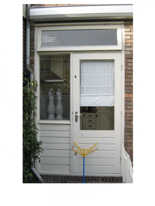

Even voor de zekerheid, huis 1938, geen latei.
ik wil een kozijn. klepraam boven, deur en vastraam plus een plaat van 90cm hoog onder vast raam veranderen.
buitenste gedeelte plus klepraam en onderliggende balk blijven, deur, vaste raam en onder sectie gaat weg en daarvoor in de plaats komt een nieuwe ligger met een nieuwe staander in het midden tussen de twee liggers, de ligger onder het klepraam en de nieuwe. de onder plaat komt dan over gehele breedte.
moet dit gestud worden? in mijn idee is de buiten kant vh kozijn met de ligger onder het klepraam het enige "dragende" en kan ik zonder risico de aanpassing doen.
Als alleen de tussenstijl eruit gaan hoef je niet te stutten.
Ter info: het buitenblad wil wel eens doordragen op het kozijn maar dat is nu niet te zien omdat de rolluik kast ervoor hangt en in dit geval maakt het niet uit omdat de tussenstijl niet doorloopt.

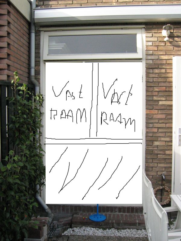

tussenstijl en raam"dorpel" op 90cm vd onderzijde.
ruwe schets.

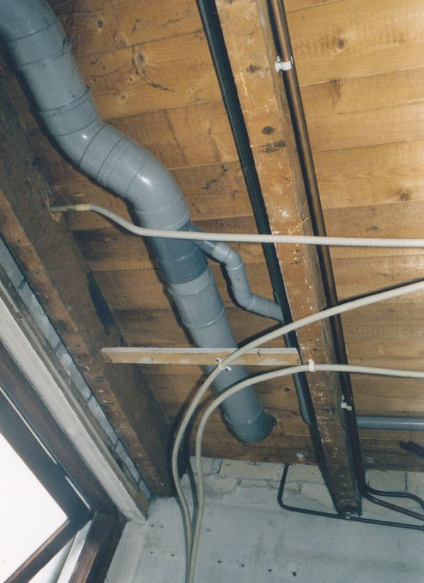

Boven op het kozijn is gewoon "doorgemetseld" alla de 1938 stijl. geen rollaag of iets anders. binnen muur kalksteen:
1999 moment:

gelukkig zit er boven een raam/dakgoot dus er "staat" maar 1 metertje op.
Is het handig om vlak boven de tussendorpel die weg gaat tijdelijk een balk te klemmen om inbuigen buitenste staanders te voorkomen?
( dus eerst deurstijl wegzagen, balk plaatsen en dan pas tussendorpel aanpassing doen? of is dat niet nodig en word ik te voorzichtig?

Stutten is niet noodzakelijk omdat de bovendorpel nu tussenin ook niet ondersteund is daar veranderd niets aan. Er ontbreekt wel een latei aan de binnenzijde :mrgreen:
Ja weet ik, ik heb geloof ik voordat ik het plafond dicht gemaakt heb een dikke hoeklijn aan die "2 en 3 balk die er zit als "latei" in het midden geschroeft en verbonden aan die dikke balk om doorbuigen te voorkomen.
