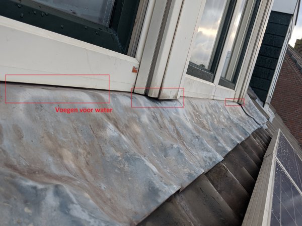

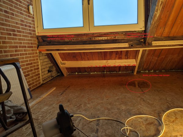

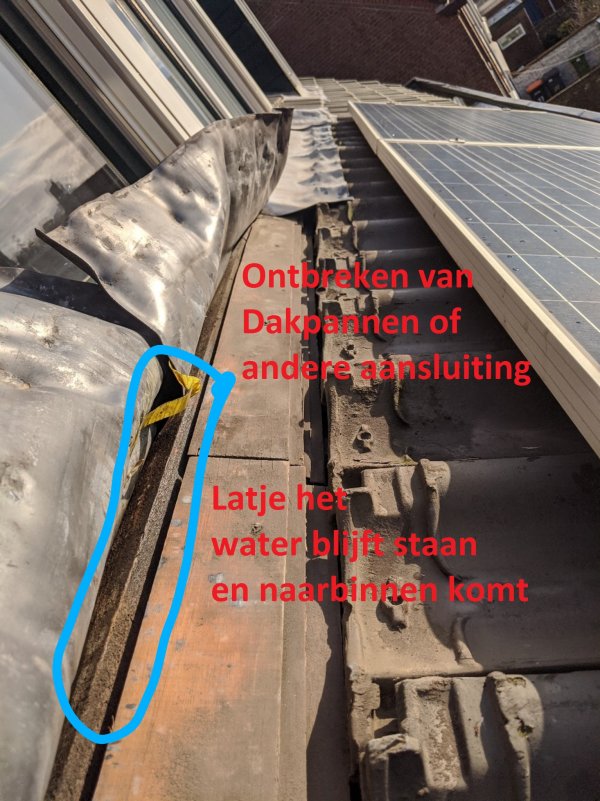

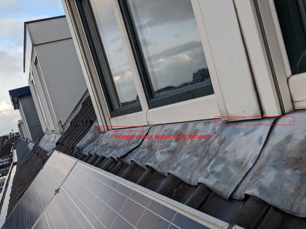

Ik heb water lekkage bij mijn dakkapel.
Het komt waarschijnlijk doordat een lat een te hoge hoekhelling waar het lood op ligt.
Bij harde wind met regen wordt het water hierdoor naar binnen afgevoerd naar het laagste punt.
Op het punt waar het water doorheen komt voel ik ook de tocht.
Ik denk zelf aan de volgende punten:
Van buiten uit
- : Die lat op een of andere manier afschaven of verhogen waardoor het lood schuin naar beneden loopt. (denk het hoofdprobleem)
Hoe los je dit slim op?
- : Optioneel: de voeg dicht kitten vanuit. Ben hier een beetje twijfel omdat ik geen vocht probleem wil creeren. Als het weer droog is
en de zon schijn kan het hout nu weer drogen aan de binnenkant omdat het doortocht
Van binnen uit
- : Oude resten pur weghalen en opnieuw van purren en luchtdichte tape aan de binnenkant
Zie foto's voor details
Hebben jullie ideeën hoe ik dit kan aanpakken?
Als je het lood naar beneden klopt zodat er meer ruimte ontstaat.
Ook zouden de onderste balken van het kozijn een druiprand moeten hebben. Geen druiprand dan loopt het water alsnog horizontaal naar binnen. Tenzij het lood aan de achterzijde omhoog is gezet.
Kozijn staat te laag, zichtbaar bij de aansluiting van het lood aan de zijkant.
Hartelijk dank voor de snelle reacties.
- Lood kan ik naar beneden kloppen. Dan wordt de naad groter voor water doorvoer.
Wat is dan de volgende stap? dichtzetten?
- Lood in de rechter hoek van de lekkage van binnenuit omhoog zetten is denk ik een oplossing.
Hoe krijg ik die onderzet latjes er tijdelijk tussenuit? Moet het hele kozijn dan tijdelijk ondersteund worden?
- Een druiprand creëren is waarschijnlijk een ingrijpende ingreep?
Moet het hout aan de buitenkant aangepast worden? Hoe vlieg je dat aan?
(Dakkapel mag liefst nog een paar jaar mee voordat we geheel gaan vernieuwen)
Grote kier is geen probleem. Even onderzoeken of inderdaad geen druiprand in het kozijn is aangebracht.
Loopt het lood voldoende schuinaf naar buiten, is de kans klein dat het water niet naar binnen komt. Je snapt als het water kleeft tussen hout en lood creeer je de mogelijkheid dat het door wind naar binnen wordt gedrukt.
