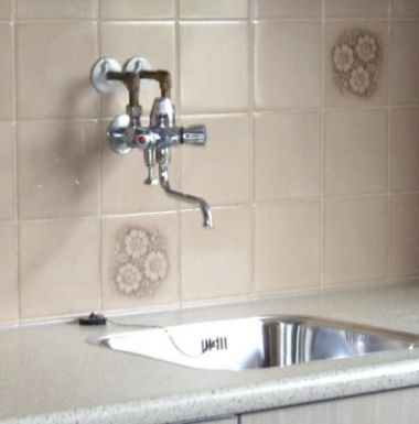

Lijkt me toch iets voor de verhuurder van de boiler dan, want de kraan die onder de boiler hangt dat is een nogal afwijkende, die hoort ook echt bij de boiler.
Denk dat de 'inlaatcombi' zoals jij het noemt misschien wel geïntegreerd zit in die kraan, in ieder geval zit er wel een soort van overloop ventiel in waardoor de boiler z'n druk kwijt kan bij het opwarmen.

plaats anders even een foto van kraan en overloop ventiel

Hier trouwens nog een foto van de kraan
Het is geen foto van ons, maar het is wel dezelfde kraan, bij ons hangt de boiler pal boven de kraan in de keuken.

Als jou kraan gelijk onder je boiler zit en dit dezelfde is als op de foto huur je deze ook.
deze kraan is namelijk gelijk de inlaatcombinatie van je boiler en als het fluit bij warm water gebruik komt dat waarschijnlijk door de kraan.
kijk eens in je huurovereenkomst hier staat meestal in boiler en bijbehorende kraan en leidingwerk.
