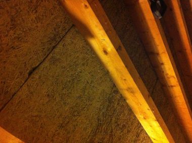

Hallo, huidige situatie;
Boven de garage zit een slaapkamer, als dragende vloer zijn houten platen gebruiktgebruikt, hierover heen ligt tapijt (vorige eigenaar) waarna ik er laminaat overheen heb gelegd. Punt is nu; enorme koude voeten, slaapkamer koelt snel af en is minder makkelijk warm te krijgen.
Is het zinvol vanuit de garage het plafond te isoleren en zo ja met welke (liefst goedkoopste) merkbare methode?
Onderstaande foto is vanuit de garage genomen.
Hoe ver liggen de balken uit elkaar??
Friesland1984
Zo'n 50 cm schat ik
Dan zou je er een spijker deken of rol onder tegen aan kunnen maken
Wgb
Even voor de zekerheid wat we zien is toch wel voor een dak waar pannen op liggen.
Ik ben hier van uitgegaan, dat dit het vlakke plafond in de garage is, waarboven de slaapkamer zit zoals aan gegeven.

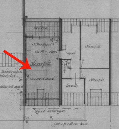

Hierbij de huidige situatie aan de hand van de tekening,
Wgb
Had ik ook moeten doen. Sorry. :oops:
