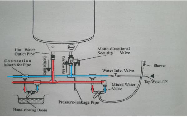

We zitten met een bizar probleem. Sinds we een grotere boiler hebben geplaatst (200 liter van vanmarcke) moeten we het koud water van de lavabo openzetten om warmer water te verkrijgen in de douche en in het bad. Zowel in de douche als in het bad hebben we thermostatische kranen.
We krijgen wel warm water maar zal maar iets van een 36-37graden zijn.
Door het openzetten van de koude kraan is dit een grote waterverspilling. In totaliteit heb ik in de badkamer 3 warm wateraansluitingen en 4 koudwater (bad, douche, wc, lavabo).

Ik heb een vermoeden dat de thermostaatkranen verkeerd om worden gevoed. Als je dan de andere koude kraan open draait neemt de druk op de koude kant van de thermostaat kraan af (wat eigenlijk de warme kant is) waardoor er meer warm water in de kraan kan komen.
Ik kwam dit tegen als handleiding voor plaatsen boiler.
Heb heb zelf even ingekleurd zodat je kunt zien dat de voeding verkeerd is.
Links is altijd warm en rechts is koud

Ik heb 2 thermostatische kranen, 1 op mijn bad en 1 op mijn douche. Ik heb de kranen eraf gehaald en zeefjes proper gemaakt. Daarna heb ik getest of het ging maar kreeg bij 1 kraan het warm water niet afgesteld met de regelmoer van de kraan. Daarom denk ik dat die stuk is
Vraag, heb je bij het schoonmaken van de kranen ook de keerklepjes gecontroleerd? Die zijn vaak de oorzaak van dit soort klachten. Als een de van de keerklepjes blijft hangen, open staan, krijg je daarmee een open verbinding tussen de warm en koud waterleiding. je kunt zo koud water de warmwaterleiding in trekken of andersom, en dat kan hele vreemde klachten geven ;-)
Die heb ik niet gecontroleerd. Is dit gemakkelijk te controleren en waar kan ik deze vinden? Het zijn idd vreemde klachten. Alvast bedankt voor de reactie
Dat scheelt een beetje per kraan. In de meeste kranen vind je ze achterin de staartstukken. Als je de kraan van de muur haalt en achterin de staartstukken (daar waar de kraan mee op de muur gedraaid wordt) kijkt, zie je ze meestal zitten. Vaak zitten ze vast met een veerringetje. Maar bij sommige kranen zitten ze niet in de kraan, maar in de meegeleverde S-koppelingen. Dan zie je een grote platkopschroef op de S-koppeling en kun je die er uit draaien om bij de keerklepjes te komen.
