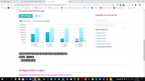

Totaalbedrag gasverbruik dit jaar (jan 2018 t/m nov 2018)
159 m³ € 241,20
Bekijk specificatie
Zit ik op 1,52 euro per M³
Je moet de dag heffingen ook mee rekenen wat de meesten niet doen en uit gaan van 60 cent of minder!
Er bestaan geen begrip dagheffingen. Wel vastrecht (als je jaarlijke kosten door 365 zou delen, kom je wel op kosten per dag uit). Al zou je niet stoken, dan nog betaal je deze basis.
Vastrecht omslaan naar een prijs per m3 geeft een vertekend beeld:
Bij 100 m3/jaar is deze invloed vele malen meer bepalend dan bij een verbruik van 2000 m3/jaar.
De juiste jaarlijkse kosten zijn: vastrecht + verbruik*prijs per m3.
In dit geval gaat het om het extra verbruik, dus om de prijs per m3.
Die berekening lijkt me niet correct. Ik denk dat je de (vaste) netbeheerkosten en vaste leveringskosten hebt meegerekend. Netbeheerkosten zijn, als ik me niet vergis, voor 11 maanden ca 150-160 Euro (afhankelijk van netbeheerder en regio). En dan nog de vaste leveringskosten die de energieleverancier per jaaar of maand rekent, ca 30-60 Euro per jaar.
Als je dat omrekent naar prijs per m³ dan kom je veel te hoog uit, want je rekent nu een vast bedrag mee als variabele kosten.
Voor de echte prijs per m³ zou je moeten optellen:
- Het leveringstarief, ca 25-40 ct afhankelijk van het contract
- De energiebelasting, ca 26 ct
- Opslag duurzame energie, ca 3 ct.
In totaal zou je dan op een prijs per m³ moeten komen van ca 54 tot ca 69 ct. Of ingeval van een erg ongunstig contract nog eens 5 ct extra.
Dus hoogstens 75 ct per m³. De vaste kosten betaal je toch al, dus die moet je niet nog eens meerekenen!
