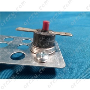

Mega probleem hier, het gasfornuis doet het niet meer! (Bosch HSV445PNL/01)
Zowel de oven (alle standen) als de elektronische ontsteking als het digitale klokje doen helemaal niks meer, nadat gisteravond de oven stond voor te verwarmen (wel op de hoogste temperatuur, 260gr).
De thermostaat werkt, deze is hoorbaar.
Ik heb het idee dat er iets is doorgebrand, een zekering indien aanwezig... niks mis met de wcd, andere apparatuur werkt gewoon.
Ik heb eea gedemonteerd (bovenplaat, zijplaat, achterplaat), maar ik kan geen kapotte of losse onderdelen ontdekken, behalve een aarde draad vanaf het ovenlampje, maar die is zo stoffig en vies dat die naar mijn idee al los hangt sinds het ding van de lopende band kwam.
Op onderdelenwebshops ook geen zekering oid te vinden.
Dus... nu houd mijn kennis een beetje op zeg maar, en kan ik alle hulp gebruiken voordat ik mijn eergevoel overboord zet en een witgoedreparateur zoek.
Meeste kans op uitgesprongen max-beveiliging.
Achterop of bovenop de oven zit dit onderdeel.
Als je de rode knop indruk is hij gereset.
Het onderdeel dient ter beveiliging als het toestel te heet is geworden dat kan zijn niet goed ingebouwd , thermostaat heeft een afwijking , koelventilator werkt niet ( zie ik in de tekening niet zitten trouwens) of is er spontaan uit gegaan.
Die heb ik zien zitten ja, wist niet wat het was; het dopje staat bij mij inderdaad wat omhoog/uit.
Had er al even aan gevoeld, maar wilde niks indrukken (straks maak ik wat kapot).
Zal thuis even verder, bedankt alvast!
Dat was het hele euvel, knopje indrukken en klaar.
