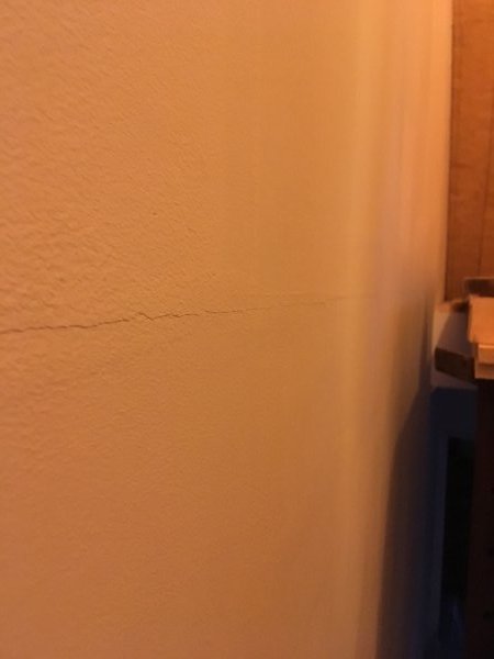

Zou er een kleine schuine kant aan maken. 3 mm diep en 3 mm breed. Dat die naden op de Rachels zitten in wel een must inderdaad. Ongeveer 1,5 cm van de rand voorzichtig vastschroeven.
Denk dat het ook belangrijk is dat de voegen van de kopse kant niet doorlopen met elkaar. Anders heb je grote kans op een scheur over de hele lengte dat die naden doorlopen. Zoiets
