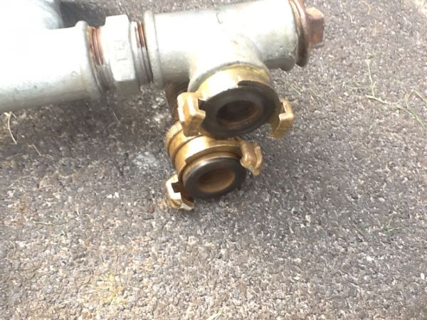

Beste lezer,
Ik krijg deze koppelingen met geen mogelijkheid aan elkaar gedraaid, terwijl ik er toch zeker van ben dat ze, voordat ik ze losdraaide, aan elkaar zaten. Ik heb met alle kracht geprobeerd de stukken tegen elkaar te drukken en dan te draaien, maar zonder succes. Iemand nog een tip. Weet overigens zelf niet zeker hoe de koppeling heet, maar volgens mij is het een slangtule. Het gaat om 2 onderdelen van een waterpomp. Op 1 vd koppelingen staat Swift 1", Vast dank voor de hulp.
Groet Jaap
Eerst de wartel terugdraaien. Dan aan elkaar zetten, en de wartel weer aanzetten. Wartel = deel met de rode vlek op de foto.
Het is een nastelbare Geka koppeling, bedoeld om absoluut niet te lekken.
Dag Hessie, dat was hetinderdaad, hoe simpel kan het zijn..... Dankjewel. Nu hopen dat ik ook weer druk op de waterpomp krijg.... :wink:
