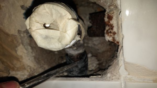

Ik heb zojuist een nieuwe badkraan gemonteerd. De s koppelingen van de oude kraan zaten stevig vast (wd40, verwarmen en een moordenaar zijn er aan te pas gekomen). Nu kan ik mijn linker koppeling die in de muur zit heen en weer bewegen (dus om de as van de pijp die naar beneden gaat).
Ik weet niet hoe dit er achter de tegels uitziet en wat voor koppeling dit is. Heeft iemand hier ervaring mee want ik vrees dat het achter de muur gaat lekken.
Bedankt!

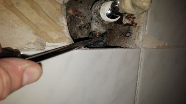

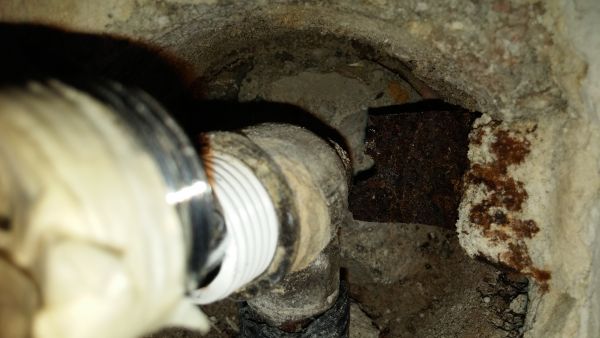

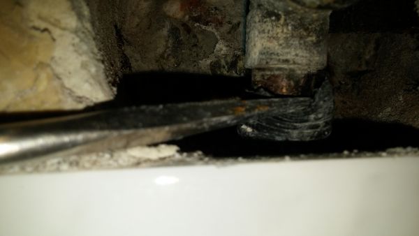

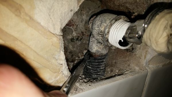

Bedankt voor alle reacties. Omdat ik nu zonder water zit en een loodgieter in het weekend wel heel duur is heb ik besloten zelf een tegel weg te halen om even te kijken.
Hieronder twee afbeeldingen. De pijp onder de zwarte omhulsel draaid met de koppeling mee, het steuntje is wel weggeroest en de koppeling zit hier dus niet meer aan vast.
Boudewijn 033
Gewoon even de kraan er nu op, en waterdruk erop.
Dan weet je of het lekt ja of nee.
Blijft het droog. Dan strak om de muurplaat heen dichtsmeren.
Het lijkt erop dat er rond je muurplaat nooit is dichtgesmeerd, en vandaar dat deze los lijkt te zitten.
Groeten b
Vincent88
Bedankt! De koppeling op de fotos zijn lekdicht. Ik vind het zo raar dat de pijp kan draaien maar dit is geen probleem dus?
