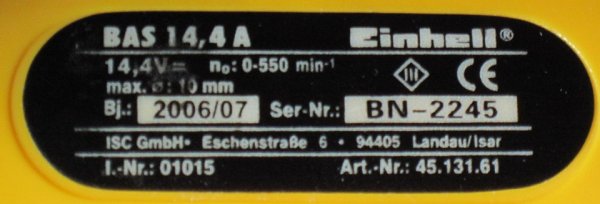

Het type dat u vermeld hebt staat daar nog iets achter?
Graag de volledige gegevens of een foto van het typeplaatje.
Het typeplaatje:

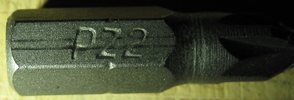

Ik vind het lastig om te bepalen wat de oorzaak kan zijn: een slecht passend bitje en/of een te zwakke kracht. Ik zie wel dat het bitje beschadigd lijkt te zijn (dit bitje van het type PZ 2 zat origineel bij de accu schroef-boormachine).
Ik ga het later nog eens proberen met een nieuw bitje, nieuwe schroeven en de tweede volledig opgeladen accu.
Oorzaak voor een kapot bitje is vaak juist een te hoog ingesteld koppel en/of te weinig druk op de machine. Omdat de boormachine niet slipt als de schroef vast komt te zitten, gaat het bitje in de schroef 'slippen'. Met als gevolg dat de bit én de schroef kapot gaan.
Bij volgende schroeven gebeurt dat telkens weer en binnen korte tijd blijft het bitje slippen en doet vrijwel niets meer. Schroef je op de verkeerde manier dan blijf je bitjes vervangen!
Het is de kunst om te zorgen dat de koppeling slipt en niet het bitje in de schroefkop. Of op tijd te stoppen met schroeven. Daarbij moet je dus ook steeds voldoende druk op de boormachine zetten om te zorgen dat er goed contact is tussen bitje en schroefkop. Maar ook weer niet zoveel dat de schroef breekt.
En dan heb je nog het verschijnsel dat niet alle typen schroeven PZD zijn. Sommige zijn gewoon kruiskop (PH = Phillips), daarin ontbreken de extra groefjes. Ga je met een PZD bitje een PH schroef te lijf of andersom, dan heb je onvoldoende grip en slijten de bitjes en schroeven extra snel. Altijd op letten dat je het juiste bitje gebruikt. Het bitje moet echt, als je het met de hand in de schroefkop steekt, lekker passen zonder speling.
Het koppel liever te laag dan te hoog instellen. Gaat de koppeling slippen dan is dat helemaal niet erg en zet je hem wat hoger.
Oefening baart kunst! :wink:
Plaats eens een scherpe foto van het bitje, voor en zijkant. Machine is uit juli 2006. Als dat bitje nog goed is, is het heel weinig gebruikt of van uitzonderlijke kwaliteit.
Als u de machine bij het inschroeven en keer laat doorschieten (doordat u niet genoeg aandrukt) door de kop van de schroef, wordt deze zo beschadigt dat het bitje doordraait.
Ik heb al 5 nieuwe bitjes van het type PZ 2 in huis van het merk Rotec. Alsmede nieuwe schroeven met een PZ 2 kop.
Alleen nog de beschadigde schroeven die nu half in het hout zitten er uit zien te krijgen. Ik overweeg om dit met een combinatietang te proberen of met het toch al beschadigde bitje.
En houd uiteraard het bitje exact in het verlengde van de schroef. Plaats je het bitje onder een hoek in de schroeflop, dan slipt het ook snel door.
