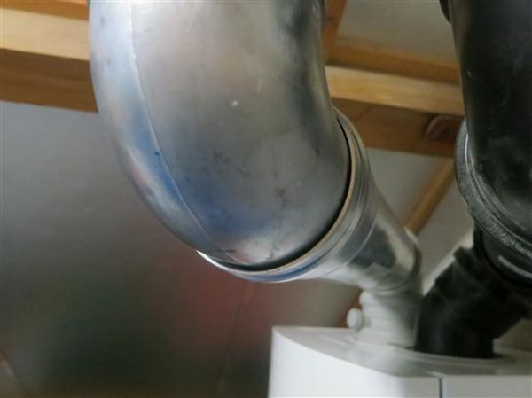

We hebben al jaren een CO melder en de laatste tijd gaat die steeds vaker af. Het kan misschien dat dat ding oud wordt, maar voor de zekerheid zetten we dan toch maar even wat ramen open. Batterij is ook onlangs vervangen, maar dat maakte geen verschil.
Tijd dus om naar de oorzaak te zoeken. Nu viel me op dat de schoorsteen van de CV wat speling heeft. Kan het zijn dat daardoor de afvoer is gaan lekken? Kan er eventueel door zo'n smalle naad dermate veel CO ontsnappen dat de melder er van af gaat? En het voor ons gevaarlijk kan worden?
Omdat een filmpje meer zegt dan 1000 woorden:
(Zoals je ziet zit de aanvoer helemaal slecht vast).
Kan heel goed dat er nu co ontsnapt naar de ruimte.
zou zelf de rookgas opnieuw maken, en deugdelijk beugelen.

Hoog tijd voor wat nieuwe rubbers er in te zetten, of alles te vervangen met dikwandig aluminium. En idd alles OED bevestigen en beugelen.
Als jou Co. Melder af gaat wordt het HOOOOOOOOG tijd dat je ketel een onderhouds beurt krijgt. En afgeregeld wordt.
Deze zal opnieuw afgeregeld moeten worden want die mag geen Co. Maken.

Ringen zijn zo te zien defect, maar dan og mag het toestel geen Co. Maken.

maar als alles dicht gaat staat , dan fungeert die rookgasafvoer(defecte afdichtingen) als lucht toevoer ivm de onderdruk eromheen.
Ik zag nu vanavond dat hij hier zelfs vocht lekt. (condens?)
Tijd om er wat aan te gaan laten doen!
Niet zelf aan gaan prutsen.
Je hebt een heel gevaarlijke situatie in huis, waar je direct professionele hulp bij moet halen.
Als je CO melder afgaat doet hij dat niet voor niets.

Laat de pijp plaatsen zoals dat hoort, deze hoort vast te zitten met een speciale bijgeleverde beugel, zo kan deze niet omhoog en omlaag. Vervang de rubber lippenringen en zet de haakse bocht vast met een parker zodat deze er niet af kan vallen.
