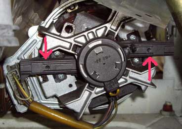

Controleer de koolborstels op de motor, als ze minder dan 15 m lang zijn moeten ze vervangen worden.
Ok bedankt dat is een duidelijk antwoord
is dat ook te doen voor iemand die niet veel ervaring heb met een wasmachine?
Ik denk het wel, vooral niet te bang zijn.
De koolborstels bevinden zich achter op de motor.
De exacte plaatsing kan per fabrikant iets verschillen.
Voorbeeld van een koolborstelmotor:

heb inmiddels de koolborstels eruit gekregen.
nadat ik de motor had losgeschroefd kreeg ik ze verbazend makkelijk eruit.
allebei waren ze vrij kort minder dan 15 mm.
