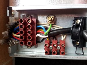

Ik heb een periflex aansluiting met daaruit 5 draden:
- zwart op R
- wit op S
- rood op T
- blauw op N
- groen op E
Zie onderstaand plaatje:

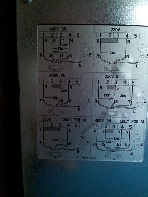

Volgens mij heb ik dus het schema linksboven gebruikt. (op de achterkant van de kookplaat). Dat is 400V 3N

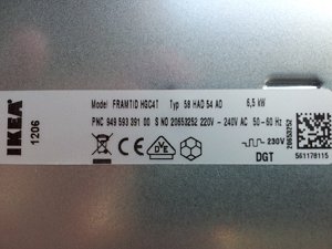

Dit zijn de gegevens:

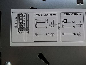

Het schema 400V 3N komt hierop niet voor, wél 400V 2L-1N ?!

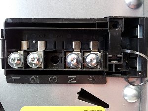

In het plaatje daaronder zie je dat ik maar 4 kabels kan aansluiten: L1, L2, N en PE. Ik heb echter 5 draden?
Vraag is wat moet ik waarop aansluiten??

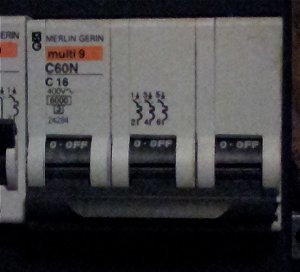

Hoe is de Perilex aansluiting afgezekerd? Met een 2x230v kookgroep of een 3 fase krachtgroep. Plaats daar eventueel nog een fotootje van. Je kunt het ook uitmeten, dat is beter als gissen.
Het zou vreemd zijn als dit idd geen 3 fase groep is maar nogmaals, meten is weten. In dat geval houd je idd één draad over, dus blauw op N, groen op aarde en twee van de drie overige draden op 1 en 2.
Voor de werking van je kookplaat maakt het niet uit welke van de drie fasedraden je niet gebruikt. Als je een overzicht hebt welke fases op welke van je andere groepen liggen, dan zou ik de meest belaste fase vrijlaten. Als je dat niet weet, zou ik me daar niet druk over maken.
De overgebleven draad kun je het best en aan de fornuiskant en in de Perilexstekker afknippen en de overgebleven einden verwijderen. Afdoppen aan de fornuiskant met kroonsteentje of zo gaat misschien toch op den duur een keertje mis.
