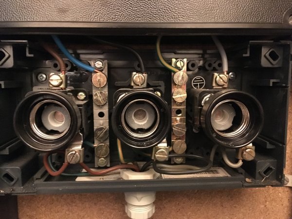

Goedemorgen ik heb een 3 fase groep in mijn meterkast die ooit eens gemonteerd is voor een te bouwen sauna, die is er nooit gekomen...
Ik vraag mij af of ik deze kan gebruiken als kookgroep voor mijn AEG inductieplaat 2 fase aansluiting.
Wanneer ik de grijze draad (rechtsonder op de foto) aansluit op de nul (Blauw) heb ik 2L en 2N.

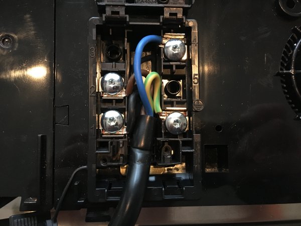

Overeenkomstig moet ik dan Periflex aansluiten (grijs op 4 - volgens Electrolux) Zie foto.

400v 2n betekend 400v tussen 2 fasen.
Deze plaat is officieel niet goedgekeurd voor 2x230v.
Je moet de aansluiting gewoon 3 fasen-n-pe afmonteren op de perilex wcd.
De stekker met aansluitsnoer monteer je dan gewoon als:
Bruin-L1
zwart-L2
grijs afdoppen in kookplaat
blauw-Nul
Groengeel-aarde.
Dan heb je het volgens de norm en volgens fabrikant aangesloten.

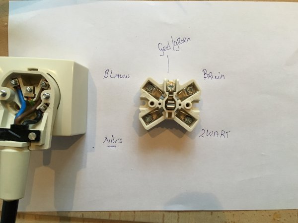

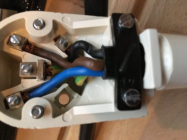

Ik had m.i. eerder de aansluiting zo gedaan zoals je geschreven hebt. Zie foto's
Ik heb de stop verwijderd en de draad van de grijze fase losgekoppeld, dat lijkt mij dan ook goed??

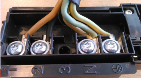

Electrolux zegt even wel wat anders...??? Namelijk:
" In Nederland dient de kookplaat volgens de NEN1010 te worden aangesloten.
Wanneer U 1 nul leiding gebruikt, heeft u een asymetrische belasting over de nuldraad"
En dan " De nul draad van de kookplaat kan verbranden of de kookgroep in de meterkast kan defect raken met eventuele schade aan de kookplaat"
Zij hebben mij een foto van de aansluiting onderkant gestuurd.
Foto Electrolux, daar zie je 2 maal nul draad in positie 4
Ik heb elders in de woonboerderij een 5 pits inductie op 3 fasen, daar zie ik ook maar 1 nul draad vanaf de kookplaat. Die heeft na 15 jaar nog steeds geen problemen...
Graag uitleg - asymetrische belasting- , dank u! en dan weer wat geleerd.

Bij een 1-fase kookgroep (2x230V) gaat er inderdaad 32A door de nul. Vandaar dat deze dubbel uitgevoerd dient te worden (al is de oplossing van 2 draden onder 1 klem dubieus, maar dat is een andere discussie)
In dit geval is er een 3-fasen aansluiting. Hiervan worden 2 fasen gebruikt voor de kookplaat. Door de faseverschuiving tussen de fasen (zie google voor uitleg) gaat er nooit meer dan 16A door de nuldraad, en kan deze dus enkel uitgevoerd blijven.
Ik zie wel dat je geen adereindhulsjes hebt gebruikt in de stekker, dat moet wel! Verder kun je de 3e fase gewoon aangesloten laten in de meterkast, eventueel de stop eruit laten kan maar hoeft ook niet. In de stekker van de kookplaat laat je de pen van L3 gewoon leeg.

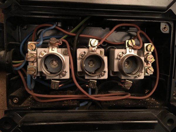

Omdat vanaf de meterkast en keuken opstelling geen extra kabel aan te leggen mogelijk is, had ik een idee:
Is het mogelijk de fase grijs (foto)
als aparte groep te gebruiken? Bruin en Zwart voor de kookplaat, grijs voor een paar stekkerdozen. Met een lasdoos verbind ik grijs, blauw en geel/bruin door naar de wandcontactdozen met max belasting van 3.680
Of heb ik dan te maken met een verkeerde belasting op de nul draad?

Nee dat mag niet.het is een krachtgroep.
Een 2 geleidereindgroep moet van een dubbelportret groepsschakelaar zijn voorzien.
Om misverstanden te voorkomen de perilex conform norm 3f en N aansluiten.
Ik zou ook de stekker alle pinnen mooi laten zitten.

Alle aanpassingen doe je altijd op het apparaat, nooit in de installatie.
Dus als je een 5 aderig snoer hebt tussen stekker en plaat dan dien je daarvan de grijze draad af te doppen.
Als dat de regels zijn, dan is dat eenmaal zo.
1) Nu is de kookplaat met een 4-aderig snoer geleverd..... Vervangen?
2) wanneer ik de stop op grijs erin laat zitten, dan staat er spanning op. Welk nut heeft dat?
1 snoer is correct.
2 welk nut heeft het om het niet te doen.
Als je de zekering niet plaatst zou je beide zijden moeten isoleren omdat er een vreemde spanning in de loze draad kan worden opgewekt.
Bij aansluiten is dat niet het geval.
