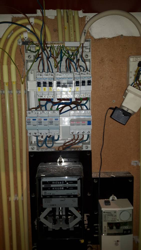

Ik ben bezig met de voorbereidingen voor een nieuwe keuken.
Nu onderzoek ik de mogelijkheid om de gaskookplaat te vervangen door een inductiekookplaat.
De meeste kookplaten (van 90cm breed) hebben een aansluitwaarde van ongeveer 11Kw
ik heb dus een krachtstroomgroep nodig.

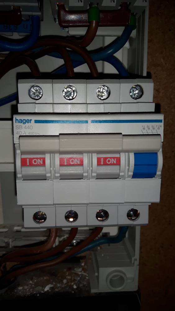

Nu is mijn meterkast al aardig vol ( zie foto) maar ik kan een extra kastje (mini verdeler) kwijt, rechts naast
groepenkast.
Daarmee heb ik dus 3 aardlekschakelaar ( 30mA / 40A) met elk 3 groepen en 1 krachtgroep
wat ik wil graag wil weten is :
- Mag ik 9 groepen + kookgroep tegelijkertijd aansluiten ? ( ik heb geen idee hoe groot de hoofdzekeringen zijn, ik woon in een gewoon rijtjeshuis ..ik neem aan 3x25A)

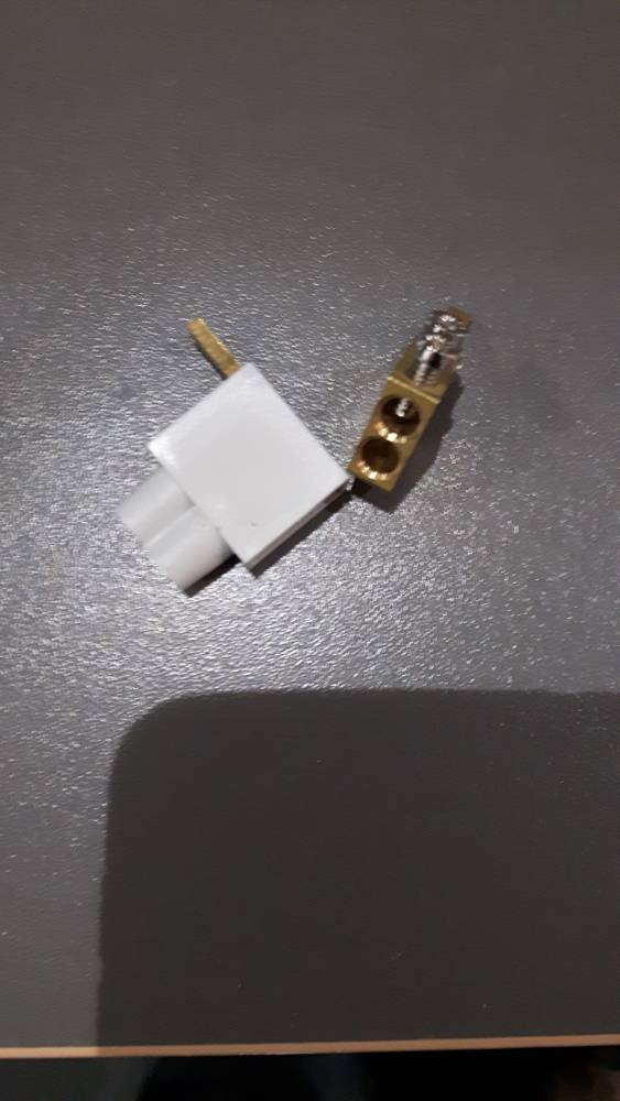

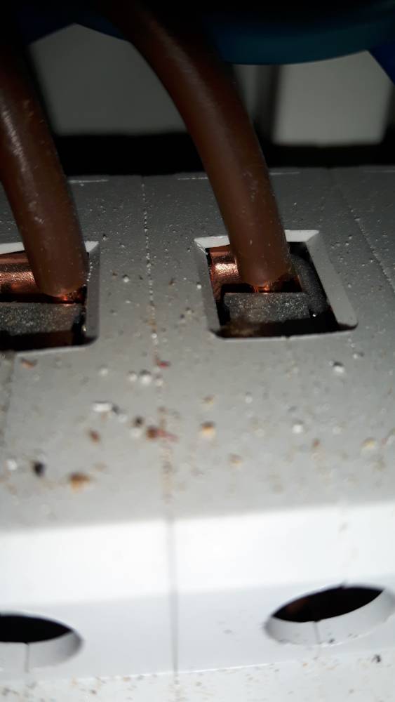

- Hoe kan ik het best zowel de huidige aardlekschakelaars als de nieuwe kookgroep bedraden vanuit de hoofdschakelaar? (hoe krijg ik 2 aders van 6mm2 onder 1 klem)
