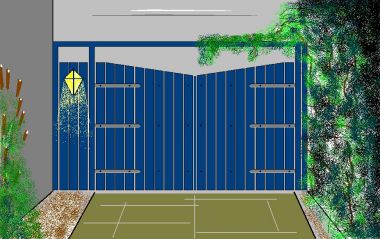

Wie kan mij helpen met het volgende: ikwil twee houten deuren zelf konstrueren als toegangspoort tot mijn tuin.de omlijsting, waarmee ik het raamwerk c.q. de kozijnen bedoel heb ik inmiddels geplaatst:hardhouten balken van 8 x 8 ingegoten in beton, de deuren worden 190 hoog en 130 breed.
Is er een bepaalde konstruktie vereist om doorzakken/doorhangen te voorkomen, welke en welk formaat scharnieren zijn het meest geschikt en zijn loopwielen onder het uiteinde van de deuren aangeraden?
Ik ga de deuren maken van een lichte houtsoort zoals vurenhout. mijn belangrijkste vraag is hoe de deuren te konstrueren. de kozijnen waaraan de scharnieren worden bevestigd zijn aan de bovenzijde verbonden middels een dwarsbalk.
Wie heeft er goeie ideeën? klussers en professionals, alvast bedankt voor jullie advies en hulp.

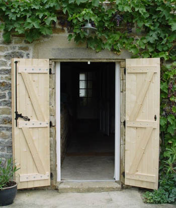

Binnenkant van de deur kun je het best verstevigen door
schuin tussen de boven en onderregel nog een balk te voorzien.
Je hebt waarschijnlijk al van die luikjes gezien waar je zogezegd
de letter Z in ziet, is beetje hetzelfde principe.
Als je gebruik maakt van een middenregel, kun je twee schuine balkjes
plaatsen. Scharnieren kun je gebruiken naargelang het gewicht van de deur,
mochten ze echt zwaar wegen, misschien boven twee scharnieren
voorzien. Wieletjes onderaan zijn ook een optie, maar toch een storend
element (volgens mijn mening toch).
Het schuine balkje moet je wel plaatsen van onderkant aan de scharnierzijde
tot bovenkant aan de sluitzijde. Zo kan de deur zogezegd niet afzakken.
Een foto zegt natuurlijk meer dan duizend woorden.
Hoop dat je m'n uitleg beetje begrijpt.

Mooie deuren :prima:
