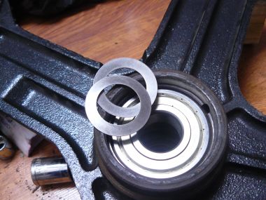

Ik heb een miele w765. Omdat bij het centrifugeren de machine extreem trilde heb ik na klusidee geraadpleegd te hebben de biede kogellagers vervangen. Nu heb ik bij het uit elkaar halen niet goed gekeken hoe de bordveren bevestigd moeten worden. Moeten ze los tussen de kogellager en dichtring zitten of moet ik de dichtring zo ver mogelijk indrukken dat de veren klem komen te zitten tussen de kogellager en de dichtring.
En wat is de functie van de bordveren?

Bordveren zijn ringen die een klein beetje bol lopen, ze zijn bijna even groot als de binnenring van de grote lager. Ik heb de benaming uit de inbouwinstructie van Miele die bij de kogelagers geleverd zijn

Hierbij de foto van de bordringen

In wezen zijn het gewoon verende ringen die alles onder druk houden, de ring tegen het lager met de bolle kant tegen het lager aan, de andere andersom.
U krijgt nu een ruimte in het midden tussen de 2 ringen, daarna het snaarwiel monteren.

Ik heb de lager zoals op de foto tot aan de rand ingeslagen. (Ik mag aannemen dat dat moet) En daar bovenop moeten zoals je schrijft de 2 ringen bevestigd worden.
Tot zover is het mij allemaal duidelijk. Maar als ik de dichtring zover mogelijk in duwt dan blijven de 2 ringen los tussen de lager en dichtring zitten. Ik neem aan dat dat niet goed is. Of is het wel goed? Als ik nu de lagerkruis bevestigt dan denk ik dat de 2 ringen geen funtie hebben.

Deze veren moeten met de holle kant ( ) tegen elkaar tussen het grote lager en de afdichting naar de kuip. De afdichting goed insmeren met vet. heb je de loopbus op de as ook vervangen?

De ringen horen aan de buitenkant tussen het snaarwiel en het kruisstuk.

Het lager zit goed wanneer het tot aan de rand er in zit.
De ringen zijn bedoeld om de as op z'n plaats te houden, de lagers blijven wel op hun plaats, die kunnen geen kant op.

Toevallig vorig weekend zelfde klus gedaan, de bordveren horen met de holle kant tegen elkaar aan, tegen het grote lager aan te liggen. Dus niet aan de kant van het snaarwiel maar aan de trommelkant. Jammer genoeg heb ik net van de week de tekening die bij de lagerset zat weggegooid, daar stond het duidelijk op...

Ze lagen er redelijk los tussen, maar ik denk dat op het moment dat het snaarwiel aangedraaid wordt ze wel iets vaster zitten.
