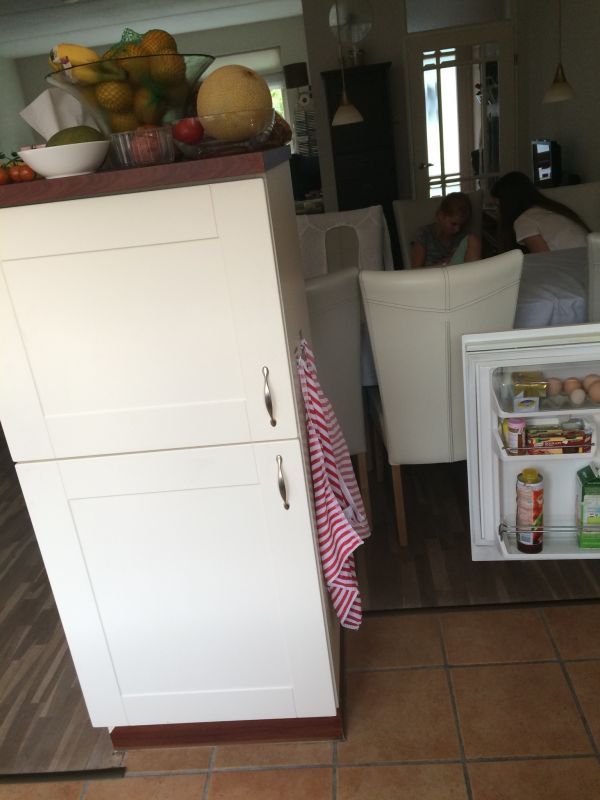

We hebben een kleine onderbouw koelkast en willen liever een grotere koelkast. Vanwege de vloer hebben we een losstaande zuil in de keuken staan waarin nu twee kastjes zitten. De zuil is bxdxh 60x55x140 (buiten maten). De binnenmaten zijn kleiner. Afgezien van de maten, is mijn vraag, is het mogelijk in een losstaande zuil een inbouwkoelkast te plaatsen? Blijft dat wel stevig genoeg staan?
Heeft iemand dit wel eens gezien/gemonteerd?

Ok, ik denk inderdaad dat de zuil dan vervangen moet worden voor iets groter zodat er een koelkast in past.
Maar mijn vraag is eigenlijk meer of het wel kan, een losse zuil met een koelkast erin.
Staat dat stevig genoeg? Wat als je de deur hard dicht gooit?
Plint vastzetten op de vloer, als je niet wilt boren dan rondom een high tack lijmkit gebruiken.
Het risico is groter als je koelkast vrijwel leeg is en alleen de deur vol staat met zware flessen. Met een open deur kantelt hij dan makkelijk naar voren.
