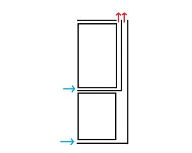

Ik ben bezig met het vernieuwen van mijn keuken.
In mijn oude keuken zat nog geen vaatwasser. Deze wil ik bij mijn nieuwe keuken wel integreren.
De enige plek binnen mijn keuken is onder de koelkast(102cm).
Dus mijn idee:
Hoge keukenkast kopen, waar onderin de vaatwasser geplaatst kan worden. En bovenin de Koelkast.
Heeft iemand hier ervaring met een dergelijke oplossing??
De meeste keukenboeren staan me raar aan te kijken als ik een dergelijke wens aangeef.

Vaatwasser geeft warmte, warmte stijgt op.
denk niet dat zoiets bevordelijk is voor je koelkast.

Dat zou moeten kunnen door de kast een stukje van de muur te plaatsen en met plaatdelen afgescheiden ventilatiekanalen te creëren:

Bedankt voor de uitgetekende mogelijkheid. Had ik zo nog niet bedacht.
Zou het ook niet mogelijk zijn door tussen de vaatwasser en de koelkast een isolatielaag toe te voegen?
Geus
Nee, met alleen een isolatieplaat stroomt er warme lucht langs de achterkant van de koelkast, waardoor deze zijn warmte niet goed kwijt kan.
