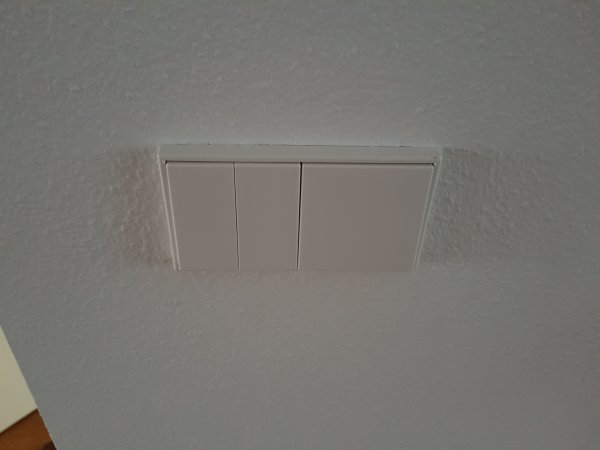

Ik ben bezig de wandcontactdozen en lichtschakelaars te vervangen. Ik stuit nu echter op een probleempje. Bij een opnieuw aangesloten object is de functie ongelijk.
Op bijgevoegde situatie zijn alle lichtbronnen 'uit'. Ik wil natuurlijk dat alle knoppen dan gelijk zitten.
Hoe kan ik dit oplossen?
Als de rechter schakelaar er één van de twee is van een wisselschakeling dan heeft omdraaien geen zin, anders de schakelaar eruit, 180 graden draaien en dan weer monteren.
Het rare is dat ik me niet kan herinneren dat dit voorheen ook al het geval was. Of is het onmogelijk wat ik nu zeg?
Eigenlijk wil ik de functie van de 'enkele' toets omdraaien. Dat alle knoppen 'uit' zijn als de schakelaar naar boven staat.
Hoe kan ik dit voor elkaar krijgen?
Als de linker knop de enige schakkelaar is voor de lichtbron. Moet je deze er uithalen en op de kop terug plaatsen zoals Rola zegt. Niet het gehele schakelmateriaal maar alleen het binnenwerk van de linkerschakkelaar.
Dat is jammer. Dan moet ik er een heel aantal weer losmaken. Ik denk dat de draadjes wisselen ook hetzelfde effect geeft? Ik bedoel; de draden van de bovenkant naar de ondetkant verplaatsen. Of is dat om bepaalde redenen af te raden?
Soms kan dit niet omdat aan ene kant fase draad komt en andere schakkeldraad. Maar als je draden gaat verwisselen moet je als nog binnenwerk loshalen. Kost niet meer moeite om het binnenwerk dan 180 graden te draaien.

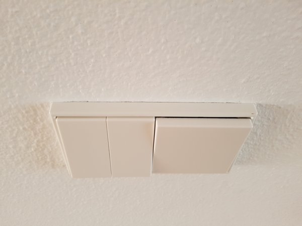

Ja daar ontkom ik niet aan weet ik nu. Maar het binnenwerk zit redelijk onder het stucwerk. Als ik het omdraai past het waarschijnlijk niet meer even 'mooi'. Vandaar mijn vraag.
Je kunt ook de zwarte draad verplaatsen naar de andere uitgang van de schakelaar. Dat gaat kun je alleen bij de enkele schakelaar doen, tenzij je een dubbele wisselschakelaar hebt.
Wanneer de dit met beleid los snijd is het geen probleem. Anders moet je vulringen gaan gebruiken. Zoals ik begrijp heeft de stucadoor over het metalenframe gesmeerd en niet even netjes achter langs.
En zelfs al zou je de draden kunnen omwisselen dan verandert er nog niets aan de stand waarin het contact dicht of open is.
Even de schakeldelen van de schakelaar er af wippen, dan komt het raampje los. Als er stuc over het binnenwerk zit dat even met een scherp mesje insnijden langs de randjes.
Resumerend: het advies luidt om het binnenwerk 180 graden te draaien en alle draden aangesloten te laten zoals ze nu zitten?
Ja, en schakelmateriaal uit de muur nemen voor het stucen.
