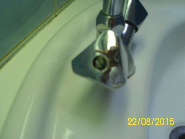

De knop (bonnet)is met een niet reguliere schroef op het keramische bovendeel (links - warme water)van de wastafelkraan geschroefd en met geen mogelijkheid los te draaien. WD 40 helpt niet.
Kan het bovendeel samen met de bonnet (dus door de bonnet in de tang te nemen) losgedraaid worden. M.a.w. is de as van het bovendeel daartegen bestand?

    Fotootje ?
    DorusII
    Fotootje

    Schroefje in de knop al los gedraaid?
    Wilibald
    Ik zou er wat schoonmaakazijn in gieten, zal wel kalk tussen zitten.
    DorusII
    Bedankt Jan, Rola en Wiliband, maar de crux is dus dat ondanks alles de schroef niet los te krijgen is en ter plaatse ook niet uit te boren.
    De knop is dus niet te verwijderen, zodat ik het bovendeel niet aan zijn zeskant uit het kraanhuis kan draaien.
    Daarom wil ik weten of de as van het bovendeel ertegen bestand is om de knop met bovendeel als geheel er uit te draaien. Dus door de knop in de tang te nemen.
    Wilibald
    As op het bovendeel is van messing, en fijn gekarteld.
    Ik ben bang dat je dit kapot draait als je het op die manier doet, en dan heb je een knop die dol draait.
    Soms helpt het door met een hamertje een felle tik op de knop te geven, de knop "schrikt" dan los.
    Goed warm maken en snel afkoelen is ook een optie.
