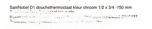

Mijn douchekraan lekt bij de knop, bij het rondje dat je kan indrukken. Als je die ingedrukt houdt, kan je hem verder draaien.
Enig idee wat er vervangen moet worden? Ik moet nog kijken hoe ik hem kan open maken. Waarschijnlijk kan ik hem via zijkant openmaken en is schoonmaken misschien al voldoende of een rubber vervangen?
Of kan ik beter gehele kraan vervangen? Moet ik bij het vervangen van de kraan ook op de aansluitdraden letten, of hebben die altijd een standaard diameter /afmeting? Of is naar de 150 mm kijken voldoende?
In de bijlagen een foto van lekkende knop en info formaat huidige kraan.
Knop open gemaakt en lijkt dat knop vervangen moet worden. Water komt erin door het douchen en daarna wil water er weer uit.
Enig idee of knop eenvoudig te vervangen is als ik merk niet weet ? Of moet ik dat ding wat eruit steekt eruit halen en vervangen? Hoe heet dat ding met witte rondje omheen? En op welke naam zoeken voor videos?
Alvast bedankt.
Die witte aanslag ring los halen dan water afsluiten en de bovendeel er uit halen
het kan een keramische zijn
Ik heb idd keramische gehaald.
Ik krijg de knop alleen er niet strak op, nadat ik bovendeel had vervangen. Die witte ring verschillende posities gedraaid, maar niets helpt.
Kan het kwaad dat de knop niet superstrak er tegen aanzit?
Ok scheelt dus milimeters. Met blote oog zag ik dat niet zo snel, hield ze naast elkaar en leken het zelfde.
Ik dacht dat maat wel standaard zou zijn. Ik had de nieuwe bij Hornbach gehaald, helaas zie ik daar niet de milimeters.
Ik laat het even zo zitten, lekkage is verholpen. bij volgende lek denk ik gewoon een nieuwe douchekraan halen, dan is alleen naar die 150mm kijken voldoende of zitten er verschillen in de aansluitdraad (die is wel standaard?).
bouwmarkt verkoopt vaak standaard, niet iedere merk kraan is standaard in model wel in draad maten vaak.
Daarom is merk en type van belang te zien dan een onderdelen lijst of tekening.
