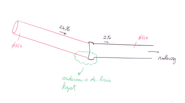

Na enkele weken last te hebben gehad van ratten had ik een vermoeden dat een barst in de afvoerbuis van fecalien de oorzaak hiervan was, omdat de ingang van het hol in de buurt was.
Na inspectie van de buis met camera werd mijn vermoeden bevestigd : er was een gat in de buis, niet ver van een mof
Dus ben ik beginnen graven. Na het openleggen van de buis blijkt dat de buis is gebarsten aan de mof waar de afvoerbuis van het privaat domein aansluit op die van de openbare riolering (beiden diameter 160).
De buis op privaat domein heeft een helling van maar liefst 24% omdat de riolering dieper ligt. Net door deze grote helling kan ik deze niet koppelen met de buis van de openbare riolering die veel minder steil is, zonder later opnieuw het risico op een gebarsten buis te hebben.
Volgens mij zijn er nu 2 oplossingen :
- Een stuk buis van +/- 1,5m eruitslijpen, en met reductiemoffen en buis van dia110 proberen de helling te maken
- een stuk buis van dia160 maken waarin 2 knikken zitten om de helling en hoogteverschil mee op te vangen, en met 2 schuifmoffen er tussen zetten.
De tweede oplossing lijkt me de beste, maar hoe begin ik hieraan? Dan bedoel ik voornamelijk het opwarmen
Of heeft iemand een beter idee?

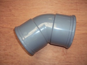

Waarom gebruik je niet een manchet bocht 45 graden:
Tiho
En zeker geen 110 tussen 160 zetten, dat is vragen om een verstopping.
SPQR
Frank schreef:
Een pvc pijp van 160mm verwarmen en buigen? Kansloos.
Je bedoelt dan dit hulpstuk verwarmen en buigen tot de gewenste hoek? Want anders geraak ik er nog niet

Kan je een foto plaatsen van de situatie?
SPQR
Op een foto is het niet duidelijk te zien. Vandaar deze schets :
Buis op openbaar domein (zwart getekend) naar straatriolering is nog intact, ook de mof.
Frank

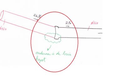

Die rode pijp gaat op een gegeven over op (bijna) horizontaal toch?
Vanuit huis gezien moet je daar met 45 graden schuin naar beneden en weer met 45 graden horizontaal. Je moet alleen de plaats bepalen en de lengte tussen de 45 graden moffen.
SPQR
Welja, dat klopt inderdaad. Ware het niet dat ik, om dat horizontaal stuk te bereiken, de hele oprit moet openleggen... Daarom niet echt een optie

Er bestaan ook 22,5 graden bochten in 160mm PVC.
Kan je daar wat mee?
Edit en ook van 15 en 30 graden

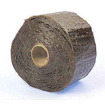

als je dit al zover open hebt staan kan je er ook voor kiezen om het te ontwikkelen met denso vet band zodat buis weer waterdicht word af gesloten.
Dan hoef je de op rit niet verder open te maken
denso vetband
Henk253
Even terug te komen op het denso band kreeg net een bericht van @tiho
die zei dat het voor metaal was als bescherming.
ja dat klopt maar als je het om de leiding heen wikkelt en je smeert het aan met de handen dan dicht het vet af met versteviging van het polyester gaas
vroeger deed ik dat wel eens bij nood reparaties

Als ik hier op mijn werk bij uit zou komen, zou ik en verloop 160x110 plaatsen, en vanuit daar met een 22graden bocht 110 verder borduren.
als alleen in een lijn ligt, alleen de graden maken een verschil, dan zou je in principe met 1x verloop 160x110 1x bocht 110 22gr. 1x schuifmof 110 het moeten kunnen maken.
