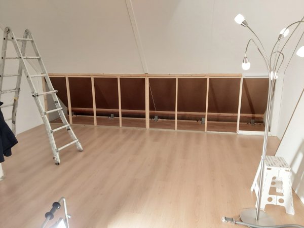

Knieschot nog wel stevig?
Een paar vragen over de knieschot.

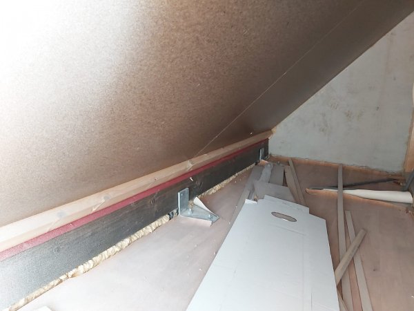

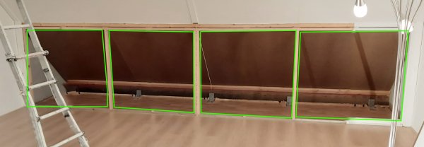

Wilde op zolder schuifduren maken voor de knieschot en wilde hiervoor een paar balken verwijderen.
Voor de knieschot zitten er spaanplaten welke (naar mijn weten) tijdens de bouw al er in zaten.
Aan beide kanten van het dak zat de knieschot potdicht met maar 1 losse spaanplaat (in de afbeelding maar 1 kant afgebeeld om het kort te houden)
Er waren geen stickers of markeringen dat de spaanplaten of knieschot dragend is, maar twijfel daar nu aan en ga ik er voor de zekerheid maar vanuit dat het wel dragend moet zijn.

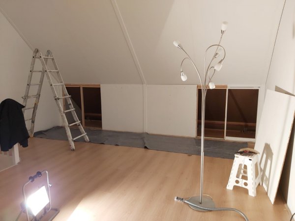

Hier zie je nog 2 spaanplaten zitten, de overige zijn er al uit gehaald (de meest rechtse gat was voor de losse spaanplaat)
Het resultaat is als volgt

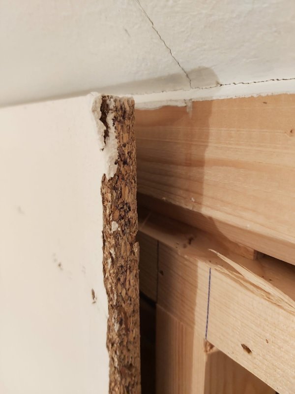

Foto van het materiaal
Middelste balkje is ook verwijderd

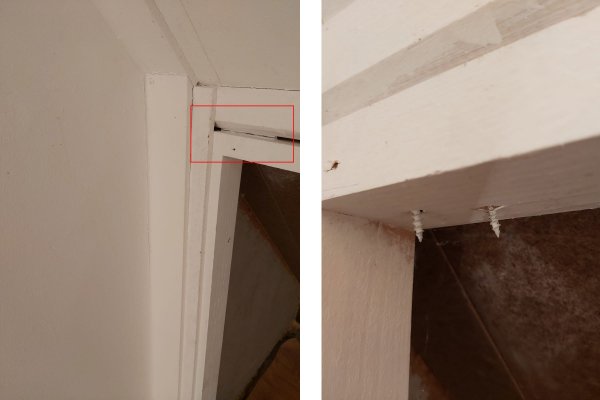

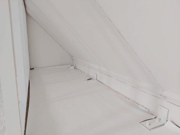

Hier nog een foto van de scharnieren die tussen het dak en knieschot zit, met daarbij de uitstekende schroeven aan de onderkant (er zijn meerdere punten waar dit gebeurd)
Vragen zijn als volgt:
1) Heb gelezen dat de spaanplaten bijdraagt aan de constructie, kan ik deze bijv. vervangen met gipsplaten of moeten er perse spaanplaten in?
2) Is het uberhaupt mogelijk om een paar palen uit de knieschot te halen?
En welke manieren zijn mogelijk om de balken te verstevigen?
3) Zou ik de uitstekende schroeven met een dremel eraf halen zodat ze niet meer uitsteken?
Grote dank alvast!
Dik de ribben op zodat ze vierkant zijn.
Dan zijn die in beide richtingen even sterk.
Het spaanplaat doet alleen iets in zijn eigen vlak de andere richting op heeft de rib altijd het werk al gedaan.

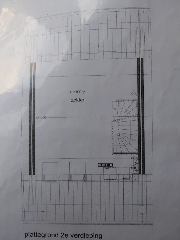

Heb je geen bouwtekeningen? Ik zie op de foto volgens mij alleen dakbeschot en geen sporen zitten. Maak eens een foto van achter het knieschot.
Dank voor al jullie berichten!
@Boertje125, hoe zou ik de ribben in moeten dikken dan?
Met een verticaal stuk hout naast een rib?

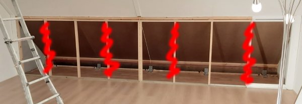

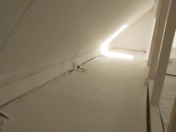

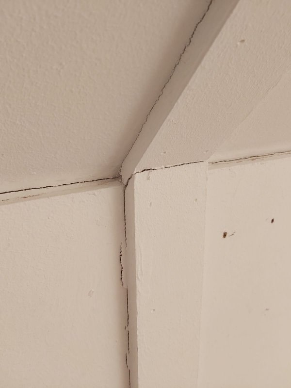

Hier een paar andere afbeeldingen
Heb geen bouwtekening kunnen vinden helaas
Dan een ander vraagje.
Stel dat ik een paar ribben tussenin verwijder, zoals hier:
En dan vervolgens een metalen frame / omlijsting eromheen bouw (met tussenin enkele houten ribben nog intact).
- Zou dit voldoende dragend zijn? (ook omdat ik metaal gebruik ipv hout)
- Zou zoiets wel gewoon mogen?
Nee, dit is niet stabiel. De platen zorgen voor de stabiliteit. Daarom is gipsplaat ook niet voldoende, en wordt spaanplaat of multiplex gebruikt.
Op zich kan het wel maar dan moet je de afmeting van de bovenregel en de ribben voldoende zwaar uitvoeren.
Even langs de constructeur voor advies dus
