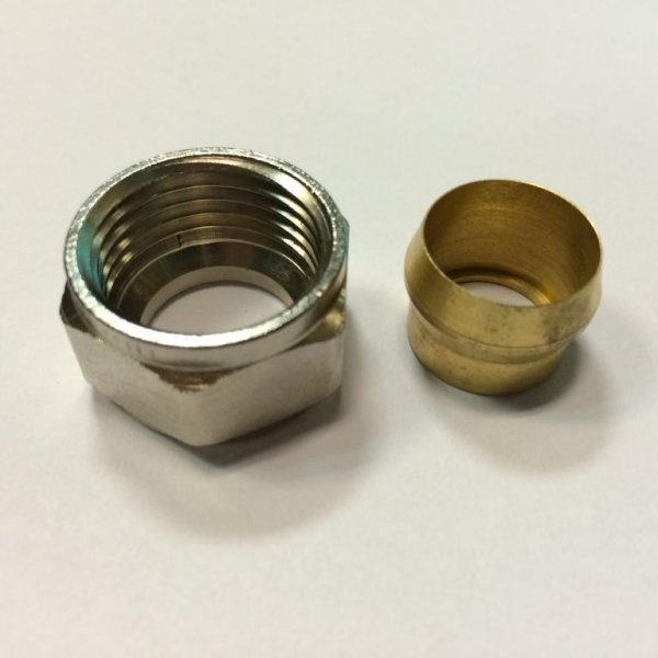

Kan ik een koper knel (15 mm) direct aansluiten op een multi fit T-stuk?
de knelring valt mooi in de schuine kant van de knie en ook de draad lijkt mooi te passen.
Bij koper knel heb ik een buis van 15 mm, daar komt de knelring om en dan gaat de buis in de multifit knie en wordt aangedraaid met de normale moer.
Het lijkt allemaal te passen, er stond volle druk op en het lekte niet, maar ik wil even zeker weten of dit in de toekomst geen problemen gaat geven.
Dank je wel voor de reactie, het lijkt inderdaad goed te zitten, maar er is ook een speciaal verloopje voor te krijgen, volgens een leverancier werkt het inderdaad zoals hierboven omschreven, maar lukt het niet altijd om het goed dicht te krijgen en dan is het verloopstukje beter.
