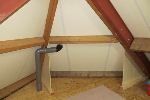

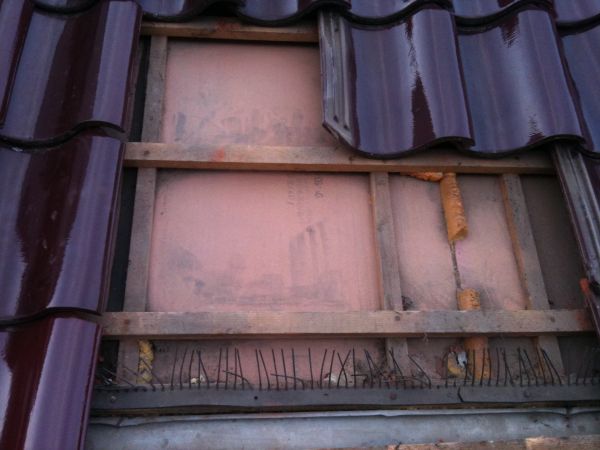

wij hebben een paar jaar geleden een vrijstaande woning gekocht die in 1992 is gebouwd door de vorige eigenaar.
Sinds wij er wonen hebben we last van een knallend en krakend dak.
We hebben al van alles geprobeerd: extra schroeven indraaien op gordingen,steunbalken/verstevigingen tussen de gordingen op zolder en ventilatie-dakpannen om een betere doorstroming te krijgen van de lucht zodat het dak niet te warm wordt.
De vertegenwoordiger van Opstalan is ook langs geweest maar die zegt (natuurlijk) dat het niet aan hun dakplaten ligt.......
Terwijl ik op andere plekken wel degelijk hoor dat het wel degelijk aan hun dakplaten ligt.
Vooral als de zon flink schijnt knapt en knalt het de hele dag door.
Maar ik merk ook dat als het vochtig weer is en de temperatuur stabiel het door het vochtiger en minder vochtig worden van het dak ook deze geluiden te horen zijn.

Voor wat betreft de dakplaten, deze zijn in de lange zijden (van boven naar beneden) met PUR aan elkaar gemaakt. Aan de binnenzijde is een witte kunststof strip te zien waarmee de naad is afgedekt. (jammer dat ik hier geen foto kan plaatsen ;-) )

Foto plaaten kan wel, boven het invulvenster hoort een knop te zitten waarop staat afbeelding plaatsen.
Indien mogelijk vanaf de buitenzijde wat pur weghalen op de langsnaad en kijken, tempex of hout?
Platen zonder sporen lijken vaker te knallen dan platen met sporen MAAR dit is gebaseerd op ongeveer 10 gevallen, dus NIET representatief.
hierbij de afbeeldingen van de buitenkant en de binnenkant. De binnenkant is de kant die aan de zijkant van het zadeldak zit. ( daar zitten dus twee dakvlakken tegen aan )

Het is blijkbaar lastige materie.
Ben je er al achter of er sporen in zitten? Het roze is meteen isolatie neem ik aan? De tengels, lopen die door in de isolatie?
Het probleem zit hem in de bevestiging van de platen op de gordingen, of de platen onderling.
Ik zou het eerder zoeken in de bevestiging aan de gordingen. Je zou die bevestiging flexibel kunnen maken, maar dat is wel lastig. Of nog veel starrer dan nu (lijmen), al is maar de vraag of dit helpt.
Hoe heb je de platen zelf extra vastgezet? Hoe (en hoeveel) zaten ze al vast?

Het zijn de standaard dakplaten van Opstalen.
Met pur zijn ze in de lengte richting gevuld. De tengels lopen gewoon door over de platen. Het is niet zo dat de panlatten stoppen bij elke overgang tussen de dakplaten.
Op advies van de fabrikant Opstalan die een keer ter plaatste is geweest de dakplaten extra vast laten zetten met lange spijker schroeven.
Helaas heeft dit dus niet geholpen en is het misschien zelfs nog wel erger geworden.
Alles is volgens voorschrift vastgezet.
Wie o Wie heeft de oplossing ? :-(
