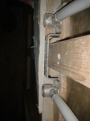

Klopt dit? douche thermostaat beugel te ver naar achter?
Ik zal zo ff een foto uploaden.

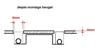

Maar ik heb die beugel waar de thermostaat weer op komt zo ver mogelijk naar voren geplaatst zodat de groene gips plaat tėgen het metaal in het midden van de beugel komt.
Vervolgens schroef ik er gips tegenaan en zie dat die 2 openingen nu ongeveer een halve cm verzonken in het gips zit (te ver naar achteren dus) dit kan geen kwaad en is later gewoon op te lossen door de thermostaat (of de "s" koppeling) gewoon wat minder strak aan te draaien?
Als je minder strak op draait gaat het lekken, je tegels komen er ook nog op.
Het is wel beter dat deze wat meer naar voren komt.
Of je gebruikt verlengbussen of Anders ga je verlengde S-koppelingen gebruiken
Oké henk bedankt. Dan worden het verlengde s koppelingen, die er bij zaten zijn gewoon te kort.
Een tegel incl. laag lijm zal hooguit 1 cm zijn?
thx!
Draai in de muurplaten even stoppen 1/2 zo houd je de draad schoon. Door het vierkantje op de voorkant kun je deze stoppen na het tegelen makkelijk eruit draaien.

Ok duidelijk.
Hoever moet de s-koppeling in de muurbeugel? Helemaal strak, of is 1cm voldoende? Er zit ongeveer 15mm draad op.
Ik weet niet hoe je die dingen noemt, maar die dingen waar de waterleiding op is geperst, kun je die losschroeven van de beugel? Ik zat onlangs met hetzelfde en ik heb de beugel gewoon anderom gemonteerd. Heb je ca. 1cm meer ruimte.
