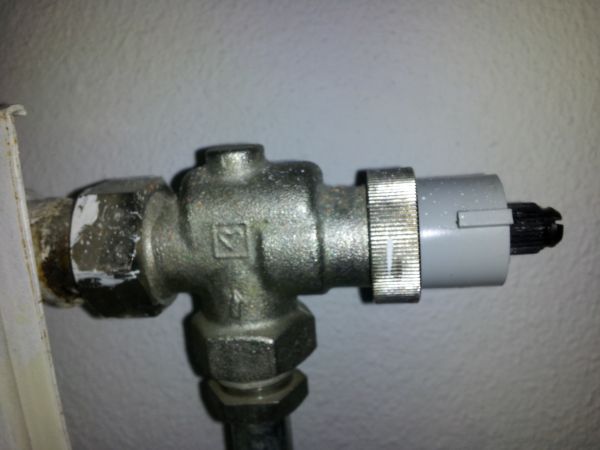

Beste allemaal,
Na een zomer van uitstel is nu toch de koude tijd aangebroken waarin ik graag mijn wooncomfort wil verhogen door middel van een klokthermostaat op mijn radiator. Ik heb nog niets gekocht, maar vanuit de online beschikbare handleidingen ziet het er niet uit dat ik deze gemakkelijk op mijn radiator kan monteren.
Kunnen jullie mij aan de hand van bijgevoegde foto adviseren over wat voor kraan en hulpstukken ik nodig heb, voor ik een standaard klokthermostaat daar op kan draaien?
Groetjes, Lisan
Kijk eens naar het hartje op de kraan Boudewijn.
Volgens mij een Herz kraan en is inderdaad een zogenaamde thermostaatkraan welke met deze knop gewoon gebruikt wordt als een open-dicht kraan.
Neesje je hebt gelijk, keek over het hartje heen, maak eens een foto zonder de knop erop, dan kan je goed zien of deze kraan inderdaad thermostatisch is.
Groeten b
Bedankt voor de snelle reacties!
Verder geen merkje kunnen vinden maar dat hartje is volgens mij idd Herz.
Ik dacht dat het geen thermostatische kraan was, maar dat komt mogelijk dus door de knop? (Dat is inderdaad alleen open en dicht!)
Dan zou het binnenwerk dus al goed zijn en kan ik er zo een klokthermostaat opdraaien (zonder water af te sluiten etc)?
Als het een thermostatische is, dan zijn er adapters voor wat jij wilt, dus haal de kop er eens af, en dan nog een foto.
Is de huidige kraan niet thermostatisch, dan zal het niet zo makkelijk gaan, en moet de kraan zelf ook worden vervangen.
Groeten b

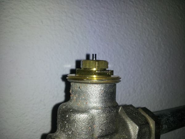

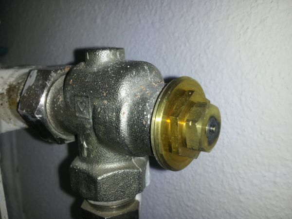

Is idd een thermostaat kraan. Dat is positief .
Minder goed is dat het pennetje op de binnenste stand vast hangt.
Klop eens met een hamertje op de ZIJKANT van de kraan en kijk of het pinnetje naar buiten komt anders kun je er op zetten wat je wil maar werkt het helaas niet.
Wow, het heeft gewerkt! :D Bedankt!
Kan ik nog iets doen om te voorkomen dat dat pinnetje vaker op de diepste stand blijft vastzitten?
Ik moet trouwens wel nog even checken of dat binnenwerk bij alle radiatoren zo gaat, want ik had nu een radiator in de gang als voorbeeld genoemen, maar wil in de slaapkamer graag een klokthermostaat.
Pennetje even inspuiten met iets als wd40 en een paar keer met iets hards indrukken werkt vaak goed.
