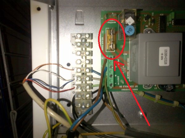

Klokthermostaat de plieger nebraska doet het niet
Haal die 4 draden op 5.6 en 7 los en zet een draadbruggetje tussen 6 en 7 . indien ketel nog steeds niet werkt , dan heb je ergens een zekeringtje opgeblazen ?
Heb je een spanningsmeter of ohmsemeter ? anders wordt het lastig om te controleren of zekering stuk is, vaak kun je dat wel zien als je ze tegen het licht aanhoudt.draadje gesmolten.
glaszekering vervangen
is er nog spanning op wcd van de ketel ? testen met een lamp of andere elektrische apparaat?
Mijn man denkt dat de zekering niet goed meer is,dus morgen kijken we verder.Want die zekeringen hebben wij natuurlijk niet,
wordt vervolgd!!
in ieder geval alvast bedankt voor jullie hulp!!!
Nou helaas vandaag naar de cv zaak geweest voor die zekeringen maar deze was op maandag gesloten,morgen probeer ik het weer,gelukkig is het nu niet zo koud!!!
Ik ben 6 zaken geweest maar daar hadden ze de zekeringen niet die in de ketel moeten.
het zijn glaszekeringen t63ma l25ov en dat schijnt een vreemde mt of ze te zijn,dus nog niet gemaakt
Nou de zekering zit erin,maar de ketel is wel aan maar slaat niet aan,dus nog steeds koud.Ik word helemaal gek van die beschrijving om de thermostaat in te stellen.Normaal heb ik heel veel geduld met andere apparatuur maar dit staat zo ingewikkeld uitgelegd dat we geneigd zijn om de oude thermostaat er weer op te zetten.

De Intergas G22 VR is een ouderwetse staande cv-ketel
deze kan alleen communiceren met aan/uit thermostaten,
dus absoluut niet met modulerende thermostaten.
De Plieger Nebraska is aan aan/uit thermostaat, in
theorie mag dit dus geen problemen geven.
Als je dus de ketel doorverbind op de juiste kroonsteen,
weet zo even niet meer welke nummers het zijn maar is
hier al een keer aangegeven, dan moet de ketel aan gaan.
Doet hij dat, dan sluit je de thermostaatdraad aan, voorkeur
voor rood en blauw, dan ga je naar de plek waar je
thermostaat hangt, daar verbind je ook rood met blauw
dan moet weer de ketel aan gaan, zo ja, dan weet je
dat het tot zo ver goed zit.
Dan sluit je die thermostaat correct aan volgens beschrijving
je zet de temp op 30 graden, dan moet binnen korte tijd
de thermostaat aan slaan, en dus ook de ketel,
gebeurd dat niet, thermostaat defect....
Dit is dus de test zonder meet apparatuur, en weet je
na de test precies waar het zit
Nou de ketel doet het,nu nog uit de hele moeilijke handleiding komen om de thermostaat te laten werken.
iedereen in ieder geval van harte bedankt voor alle hulp
groetjes Danielle
5-6-7 los gooien
Zet op 7 rood
Zet op 6 blauw
Sluit de kamerthermostaat aan de andere kant aan op rood en blauw
Toestel moet nu werken
