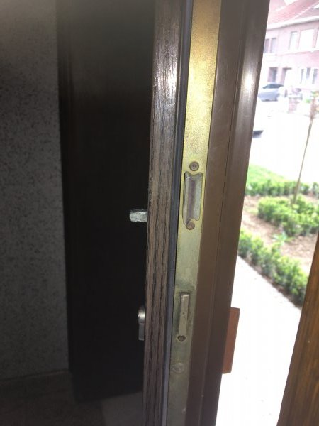

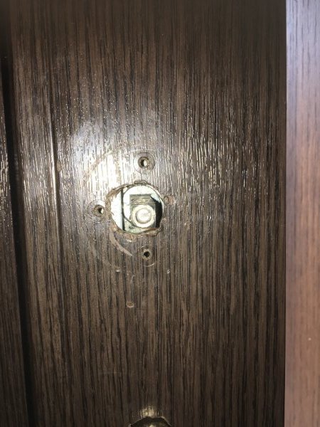

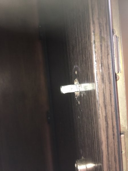

Het slot van onze voordeur heeft recentelijk beslist om de geest te geven, dus daarom wilde ik het even snel vervangen. Alle schroefjes komen mooi los maar ik krijg die verdomde pin er niet uit.
Zie hieronder de situatie:
Heef iemand een idee hoe ik die pin eruit krijg?
Op/in de kop van de stift zit een schroef. Deze kun je losdraaien. Als het goed is komt de stift dan direct los, of zit deze nog met een tuimelaar vast. In het laatste geval is het even bewegen, en dan moet hij ook los komen.
