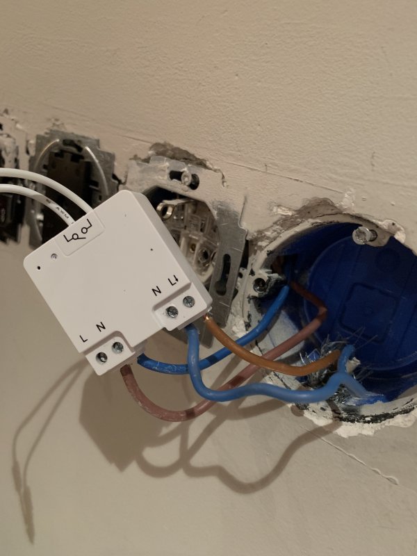

Ik heb mijn buiten led verlichting lampen aangesloten via een AWMR-300 mini schakelaar van KlikAanKlikUit.
Ik heb dit op de volgende manier gedaan:
De 2 linker draden op L en N, is de voeding.
De 2e rechter draden gaan naar een installatiedoos waar alle lampen aangesloten zijn.
Toen ik dit vorige week aangesloten had, werkte het prima. Het rode led lampje op de schakelaar knipperde en ik kon via de afstandsbediening de verlichting schakelen.
Echter nu een week later werkt het 'ineens' niet meer.
Wanneer ik via de afstandsbediening wil schakelen hoor ik de schakelaar 'klikken' en het rode indicatielampje knippert eenmaal.
Ook staat er dan op de rechter bruine draad spanning, dit heb ik gemeten met een spanningzoeker.
Vervolgens heb ik gister de schakelaar er even tussen weg gehaald, en de draden rechtstreeks op elkaar aangesloten (bruin op bruin, blauw op blauw).
Toen ging de verlichting wel branden, de verlichting is dus niet kapot.
De mini schakelaar van KaKu is nieuw aangeschaft, en heeft dus vorige week prima gewerkt.
Doe ik iets verkeerd? Of weet iemand wat de oorzaak hiervan is?
Dat had ik al even getest met ander lampje, maar ook dat werkte niet.
Het gekke is wel dat ik de schakelaar wel hoor schakelen, en ook het led indicatie lampje knippert dan. Ook komt er op dat moment gewoon spanning op de bruine draad van de lamp.
Kan me bijna niet voorstellen dat de schakelaar dan stuk is.
Dan zou er iets met de blauw draad stuk moeten zijn? Kan ik dit ook meten op een of andere manier?

sluit een lamp aan tussen N en L1, dan weet je iig of dat nog werkt.
En gooi die spanningzoeker weg.
Meet ook een als de schakelaar uit is waarschijnlijk meet je dan ook spanning (is een gevolg van inductie tussen de leidingen)
Nieuwe producten gaan wel vaker gauw stuk er zit wel een een slecht onderdeeltje in die de controle is ontglipt
Daarom heb je ook garantie
Het beste kan je de schakelaar testen door er ff een fitting aan hangen met twee korte stukjes draad
blauw en bruin had je al getest volgens je eerste post door ze rechtstreeks aan elkaar te koppelen
Hoeveel lampen zitten er op aangesloten? en is de schakelaar daar geschikt voor?
Op sommige staat dat ze niet gebruikt kunnen/mogen worden in combinatie met LED verlichting met een erg laag vermogen of dat juist het maximale vermogen door 2 gedeeld moet worden bij LED verlichting.
En als je de aarde hebt aangesloten maak dan meteen de bruine draad die je als schakeldraad gebruikt even zwart. (zwart maken met een stift, plakband of krimpkous) Dan weet je ook dat die als schakeldraad gebruikt wordt.
