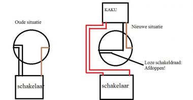

Ik heb een KlikAanKlikUit schakelaar gekocht zodat ik draadloos een lamp aan/uit kan zetten.
Deze is het om precies te zijn:
AWMR-230
Mini inbouw schakelaar 230 Watt met 6 geheugenadressen. Eenvoudig te installeren achter een enkelvoudige lichtschakelaar. Geschikt om verlichting draadloos te schakelen met een zender naar keuze.
Nu heb ik echter een dubbele lichtschakelaar.
Hier komt boven 1 bruine draad in en aan de onderkant 2 zwarte draden die naar twee lampen gaan.
De ene lamp wil ik draadloos bedienen en de andere lamp wordt niet gebruikt (is niet aangesloten).
Ik heb het als volgt aangesloten: (volgens de handleiding)
De zwarte draad van de lamp die ik niet gebruik heb ik niet aangesloten.
Probeem is dan echter dat er geen spanning op lijkt te staan en dus niets werkt.
Hoe los ik dit op? Bedankt!
Als ik twee zwarte draden in de KAKU schakelaat stop dat werkt het wel alleen op halve spanning zo lijkt... :shock:

Met welke draden heb je de schakelaar aangesloten? Er zitten 2 draden aan die Kaku af fabriek, en die moeten aan de schakelaar. 1 op de fase aansluiting, en op die waar je schakeldraad opzat. Je schakeldraad en de fase moeten dan op de Kaku zelf.
Ik zal wel even een tekening maken.
Fendtgek
Bij deze de tekening. De witte draden van de KAKU heb ik rood gemaakt, wit op wit is wat slecht te zien :D
Kraades
Bedankt voor je uitgebreide reactie incl. tekening!
Zo heb ik 'm inderdaad aangesloten.
Ik heb nog gecontroleerd of ik op de KAKU de bruine en de zwarte op de juiste plek had aangesloten maar dat zat wel goed. De bruine op de "L"...
Uit de KAKU komen twee witte draden en die heb ik op de schakelaar aangesloten...
Maar...ik kijk nog eens goed naar de enkele schakelaar:
Ik heb bruin en zwart tegenover elkaar aangesloten; dat is zeker niet goed? Die moeten bij nader inzien naast elkaar? Bruin linksonder en zwart linksboven (op de tekening)?
Het klopt dus wel dat de tweede zwarte draad niet gebruikt hoeft te worden? Die heb je niet nodig om het circuit te sluiten of zoiets? (ja, jullie mogen lachen; ik weet er weinig van zo blijkt maar weer...)

Tja, dat weet ik zo niet en is op de foto niet duidelijk te zien. Die rode lijnen, staan die ook op de schakelaar zelf of heb je die zelf verzonnen? Bij 1 van de aansluitingen moet een L staan, dat is de voeding.
In principe kan je dit gewoon proberen, je kan zonder nul toch geen kortsluiting maken.
Zat nog te denken, wat voor lamp zit er nu aan?

Ik heb het er bijgetekend maar zo staat het wel op de achterkant.
Gestreept is dacht ik toch bruin/voeding?
Maar in principe hoeft de tweede zwarte draad van de tweede lamp (die ik niet gebruik) dus niet ergens aangesloten te worden? Zoals op je tekening bedoel ik dus. Voor mij gevoel ook niet want ik had het precies zoals op je tekening aangesloten.
Er zit nu een 15 x 10 W halogeenlamp aan via een trafo. Een plafondlamp in de woonkamer.

Tom345
Dat maakt in jouw geval niets uit, omdat de helft van de serieschakelaar (dubbele schakelaar) niet in gebruik is.
Weet je wat voor soort trafo je hebt? In de handleiding lees ik het volgende:
"Indien u 12V halogeenverlichting wilt aansluiten op de AWMR-230, dient u gebruik te maken van een
elektronische transformator (max. 1 transformator per ontvanger). Indien de transformator bromt,
betekent het dat deze niet geschikt is voor de AWMR-230. Raadpleeg bij twijfel uw verlichtingsleverancier
of installateur."
Ik zou de AWMR-230 even proberen op een "gewone" lichtschakelaar, het liefst met een lamp waar een gewone gloeilamp in zit of een 230 W halogeen.

Kraades
De KAKU werkt nu met een enkelvoudige schakelaar.
Helaas werkt mijn halogeen lamp + trafo niet in combinatie met deze KAKU.
Ook met spaarlampen werkt het niet goed.
Ik heb 'm nu maar in de slaapkamer aangesloten en de spaarlampen vervangen door ouderwetse gloeilampen.
Dan werkt het perfect...
Tom345
Ok. Weet je nu tenminste waar het aan ligt. Eventueel de trafo vervangen door een elektronisch exemplaar of een andere ontvanger gebruiken. de niet-AMWR-ontvangers doen het prima met alle mogelijke types lampen.
