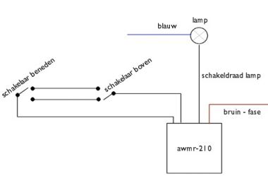

Ik heb een AWMR-210 inbouw dimmer aangesloten.
Nu heb ik een hotelschakeling dus heb ik een extra draad getrokken en alles werkt perfect.
Echter als ik een andere schakelaar bedien (na een keer of 5 schakelen) van een andere lamp waarvan de fase/bruin en de schakeldraad door dezelfde buis gaan als de schakelaar beneden (zie schema hieronder) dan valt de dimmer uit. Het lijkt erop dat er een piekstroom of iets dergelijks ontstaat omdat deze draden naast elkaar liggen in de elektrabuis.
Heeft iemand een idee hoe je dit kan oplossen?
Schets van de situatie. In de elektrabuizen naar boven en naar de schakelaars lopen dus ook nog draden van andere schakelaars en bruin/blauw/groengeel.
Nadat ik de fase/bruin van de awmr-210 haal en er weer opzet is de dimmer gereset en werkt deze weer correct.

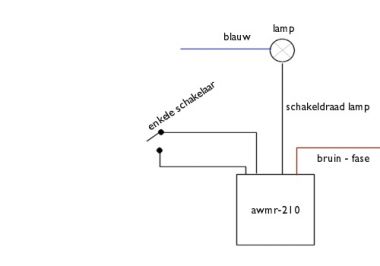

De normale aansluiting van deze dimmer is met een enkelvoudige schakelaar en dan gaat alles wel goed omdat dit natuurlijk korte draden zijn en weinig kans op stroring denk ik.
