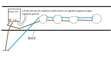

Hallo allemaal,
Ik heb een probleempje. Ik ben aan het verbouwen en heb nu een nieuwe koof met 4 spotjes in mijn huis getimmerd. Er zat helemaal geen stroom. Ik heb gewoon stroom bij een stopcontact achter het aanrecht weggehaald (blauwe en bruine draad) en die aangesloten zoals in de bijgevoegde tekening met een klikaanklikuit awmr-210 om ze draadloos te kunnen schakelen. Nu is het zo dat de spotjes altijd branden, en het led lampje op de ontvanger brand niet, oftewel hij heeft geen contact met de zender want op site van klikaanklikuit staat dat die moet gaan branden.
Wat doe ik verkeerd?
P.S. er is geen zwarte draad op de tekening, dit komt door mijn 2 aderige kabel met alleen blauw en bruin, de bruine moet zwart voorstellen)
en sorry voor de slechte tekening :wink:

Heb je wel eerst de schakelaar geprogrammeerd tav de ontvanger?
In de ontvanger zit een drukknopje, deze eerst indrukken, rode lampje gaat knipperen.
In deze knipper periode de schakelaar in stand 'aan" drukken. Netzolang tot rode led laat weten dat hij de schakelaar accepteert.
Met de A- schakelaar hoef je volgens mij geen code in te stellen.
Maar lees alles nog even goed na in de gebruiksaanwijzing.
Let je nog wel op of het totale vermogen van de lampen evenredig is aan de opgave vande actor?

Henk523-> Deze heb ik al gelezen, maar deze gebruikt ook een schakelaar en dat doe ik niet.
Lichtpunt-> Ja, als ik op het knopje druk gebeurt er niks. Er staat ook in het boekje dat de led constant gaat branden als er spanning opstaat maar dat doet hij niet. Zie de gebruiksaanwijzing op klikaanklikuit.nl

Staat er wel spanning op de draad naar de actor?
Hoe weet je dat?
Fendtgek
Ja, daar staat spanning op. Ik heb hem gemeten met een multimeter en er staat gewoon 225 volt ongeveer op. De spotjes branden ook, zoals eerder genoemd, en als er geen spanning opstaat wordt dat een beetje moeilijk :?
The headhunter
Als de lampen branden lijkt dat mij een goede indicatie dat er spanning op de actor staat.
Zijn fase en nul niet verwisseld?Er zijn actoren/dimmers die dat niet leuk vinden of iig vreemd gedrag vertonen.

Dat kan het in principe niet zijn. Ik tap de stroom van de inbouwmagnetron af. Deze zat met een gewoon verlengsnoer met een stekker aangesloten. Hier heb ik tussen een 3delige stekkersdoos geplaatst, en aan de toevoer van de spotjes een stekker. Als ik de stekker gewoon omdraai (fase en nuldraad omdraaien) maakt het geen verschil.

Lijkt mij als de led op de ontvanger niet gaat branden, bij een op het juiste contact, aangesloten fase, deze ontvanger niet goed is.
Let wel, deze led gaat pas knipperen als het drukknopje ingedrukt wordt, en gaat pas constant branden als de schakelaar herkend is.

In de handleiding staat oa vermeldt dat er een 'onomkeerbare' beveiliging tegen kortsluiting is ingebouwd. Dus één keer fout aansluiten kan einde oefening zijn.

Dank jullie wel voor alle goede en snelle tips. Inmiddels werkt het.
Ik heb alles nog een keer losgehaald, opnieuw aangesloten (brandveilig!) en nu werkt het wel.
