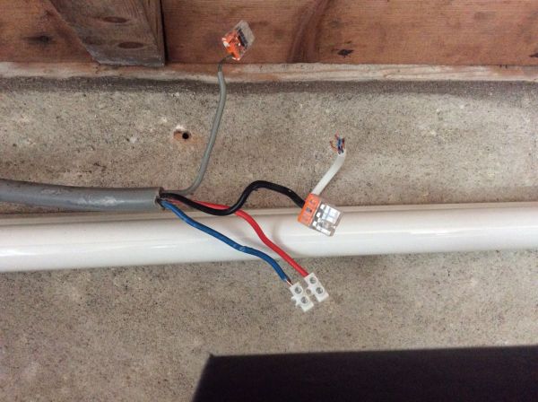

Een waarschijnlijk makkelijke vraag...
Bij het aansluiten van den tl balk in het schuurtje is de vraag of de rode en blauwe draad de juiste zijn om aan te sluiten. Er zit nog een schakelaar in het schuurtje waar de dikke grijze kabel op aangesloten is. Wie helpt.... Dank!
Blauw en zwart zou het moeten zijn, echter zou ik er niet op vertrouwen.
Beter als je de schakelaar en lasdoos even openmaakt om te kijken hoe het daar zit aangesloten.
De rode zou ook als nul gebruikt kunnen zijn, en de grijze zal waarschijnlijk aarde zijn.
In de armatuur van de tl zitten een klein blauw eneen klein bruin draadje, dus blauw op blauw en zwart op bruin proberen? Rood op bruin leek met logischer maar ga zwart eens checken :cool:
Rood zwart zou het moeten zijn, maar rood blauw is in dit geval ook mogelijk.
Het grijze draadje wat je naar boven ziet steken op de foto is de aarddraad
Dit is een kabel met oude kleuren de blauwe draad had in deze kabels niet de functie van nuldraad, maar kon als schakeldraad of fase draad gebruikt worden.
