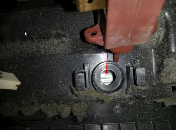

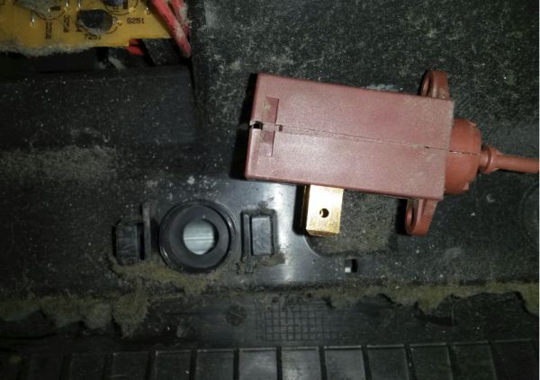

Mijn combimagnatron van de ikea (zelfde model als van whirlpool) heeft het begeven, na het openmaken zag ik dat deze Klep / Actuator of hoe het ook mag heten 'ontploft'was
Mijn vraag is nu voordat ik deze ga aanschaffen.
Moet dit dingetje niet is in beweging zetten?
als ik in het ronde gaatje kijk waar deze uit komt. zie ik niets zitten waar het puntje tegen zou moeten drukken.!?
Nu vind ik het zonde om 30 euro uit te geven terwijl het toch niet meer gaat werken.
hopelijk weet iemand het antwoord ;)
Wat zijn de gegevens van het apparaat?
Servicenummer / 12NC-code. 85..........
De actuator met het aangegeven nummer is in ca 120 (deels verschillende) Bauknecht/Whirlpool modellen gebruikt en heet dan 'Ventil Klappe'. Er wordt dus (inderdaad) een of andere klep mee bediend.
Als zo'n actuator ontploft is, heeft dat vaak ook uitwerking op het aansturende element. Dat kan een relais zijn, een triac, of een schakelaar. Misschien is het verstandig de draden terug te volgen en te kijken of er niet nog meer gesneuveld is.
