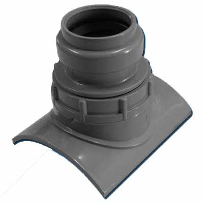

Een korte vraag, mijn zoon wil een aansluiting maken voor de wasmachine.Mag deze aangesloten worden op een standpijp van 110 met een klemzadel en zo ja welke lijm moet hij daarvoor gebruiken.Alvast bedankt voor de tips.
Vabo
Frank
Ja, dat mag, gebruik gewoon de pvc lijm die je voor verbindingen gebruikt.
Desnoods doe je er ook nog twee slangeklemmen omheen.
In plaats van een klemzadel, kun je beter een PVC Klem-aanboorzadel gebruiken.
Deze kun je monteren, zonder te verlijmen, dankzij zijn unieke waterdichte aansluiting.
Hiervoor moet je een gat van 57 mm boren in de standleiding.
Deze zijn er in verschillende maten, maar zou bij u een 50 mm gebruiken voor de afvoer.
Met die gewone klemzadels, heb je kans dat die los komen na verloop van tijd.
Zeker als die op een staande leiding gebruikt worden.
Wij hebben al enkele lekkages moeten verhelpen, waar zo een gewoon klemzadel gebruikt was.
