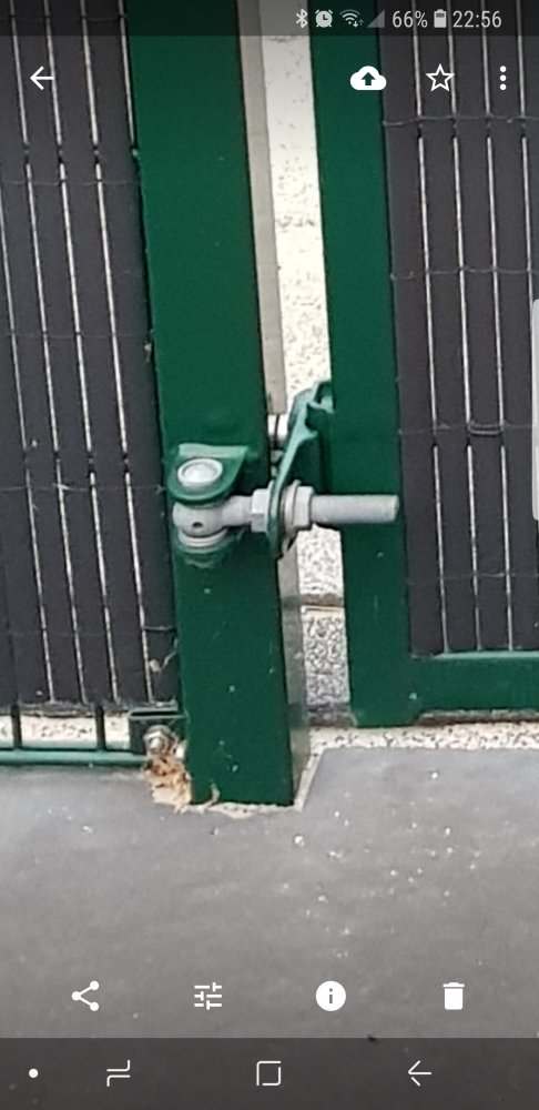

Beste klussers,

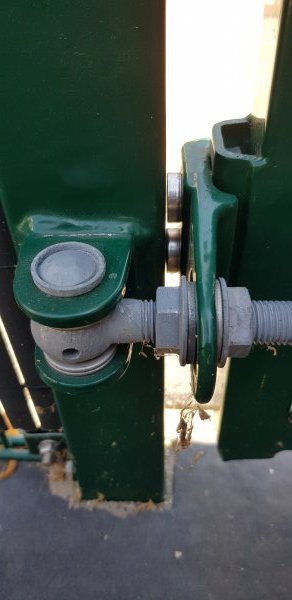

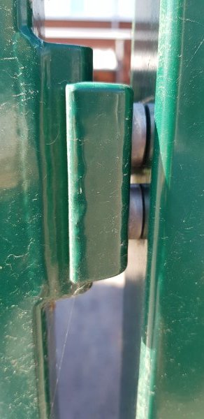

Het tuinhek op foto 1 klemt bij openen en sluiten. Op foto 2 is te zien dat de nachtschoot in geopende stand achter slotplaat blijft hangen.
Als ik de paal met de slotplaat naar de muur van de schuur druk gaat deze zonder te klemmen open.
Mijn idee is om de paal aan de bovenkant aan de muur de bevestigen. De paal staat dan wel altijd een klein beetje onder spanning. Met welk bevestiging materiaal zou ik dit het best kunnen doen?

De scharnieren zijn nastelbaar maar het is alleen niet te zien op de foto of de poort nog iets naar links kan worden gehangen.
Aan de bovenkant een gat door de paal en in de muur boren.
Met een chemische anker M8 de paal aan de muur bevestigen/aan trekken.
Er zal niet veel kracht op komen.
Als het op een hoek komt, dan het gat 10 mm zonder klopstand rustig boren
Gebruik een rvs anker en een rvs dopmoer.
Een plug kan ook, maar die zet uit, en kan de hoek uitbreken.
Bij de scharnierpunten de achterste moeren vervangen door zg. halve moeren, daar wint u zo'n 3 mm mee, die moeren kunnen dat wel hebben.
Aan de ander kant zitten ook een soort stops die tegen de andere paal aankomen bij het sluiten. Er is nog een klein stukje schroefdraad over om te stellen, maar de stops zitten in gesloten stand strak tegen de paal aan. Weet niet of het op onderstaande foto te zien is.
Tja, dan zit er niet veel anders op dan de paal vast te schroeven.
Het zijn geen stops maar de bouten van de deur ophanging. Zojuist nog even geprobeerd af te stellen maar zonder succes. Als de deur meer naar binnen wil laten komen sluit deze niet meer volledig.
Ik dacht eerst als het één bout is om die in het profiel te laten vallen, maar het zijn er twee, en dat wordt lastig.
Misschien de bouten vervangen door andere met een plattere kop.
Dan wint u toch wat ruimte, het gaat maar om een paar mm.
Inbussen zijn nogal hoog van kop
Er zijn ook cilinderkop inbus bouten met lage kop te koop.
Tevens kan u de achterste moeren op het draadeind vervangen voor connectie moeren, of zoveel mogelijk opdraaien.
Scheeld ook weer
Voor degene die hier komen voor de oplossing. Ik heb gekozen voor de oplossing met het chemische anker en de moer. :cool:. Naar "plattere" inbus bouten heb ik ook gezocht, maar in combinatie met de dikte en de lengte waren die niet te vinden.
