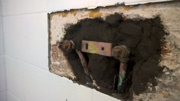

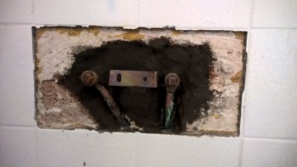

Een loodgieter heeft vorige week in mijn huis een nieuwe muurplaat bevestigd voor de douchekraan. Dinsdag komt de tegelzetter voor het plaatsen van 2 nieuwe tegels, maar ik moet eerst het gat even dichtsmeren. Ik ben al begonnen met snelcement.
Mijn vraagje(s):
Moet ik het snelcement ook over de muurplaat smeren?
En hoeveel 'gat' mag er overblijven? De leidingen zaten al vrij open in de muur en ook om de muurplaat zat een aardige ruimte. Moet ik dat helemaal dichtsmeren?
Mocht dat zo zijn, dan denk ik dat het beter is om de buizen te beschermen. Waarmee kan ik dat het beste doen?
Ik heb twee foto's bijgevoegd met hoe het er nu uit ziet. Ik kwam snelcement tekort, dus kan nog even niet verder ermee.
Alvast bedankt voor jullie antwoorden.
MvG,
Christiaan
Een stukje geribbelde mantelbuis in de lengte door snijden en dat om de pijp doen.
Vervolgens het gat gewoon gelijk met de rest van de muur dicht smeren.
Bedankt voor de snelle reactie. Dan ga ik dat doen. Is het ook de bedoeling dat het over de muurplaat gaat? Er is maar een klein verschil met de muur (zo'n 2 millimeter hooguit).
Als u de stalen beugel bedoelt hoeft er niets over heen, dat gaat toch weer loslaten, daar komt straks de tegellijm op.
