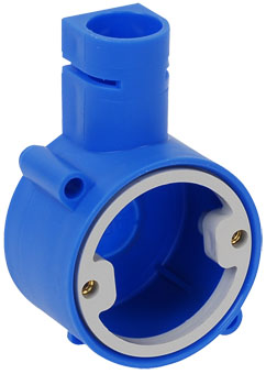

Bij één van de bouwmarkten die ik regelmatig bezoek zie ik op de afdeling elektra kleine blauwe inbouwdoosjes liggen. Het formaat is dermate klein dat ik me afvraag waar ze voor geschikt kunnen zijn. Waar gebruiken jullie deze lasdoosjes?

Wordt gebruikt als eindoos voor wandlamjes
Gerrit
Een schakelaar of kontaktdoos in opbouw-uitvoering past er ook precies op.

Ah, is dat het. Dank!
Tfro71
Handig voor je thermostaat
Lichtpunt
En zeker handig voor sommige zeer moderne wandlampen met van die zeer kleine of smalle montage voeten.
Ronny
Worden ook vaak gebruikt als aansluiting voor de kamerthermostaat.

Het valt me trouwens ook op dat deze doosjes in de bouwmarkt waar ik kom zonder deksel worden verkocht. Niet echt handig als je ze bijv. in een wand monteert en de wand daarna nog wil laten stucen of verven... Of zijn ze ook wel mèt deksel te krijgen?
Ronny
Waarschijnlijk niet, op de website van de fabrikant staat ook alleen deze uitvoering zonder deksel.
Ze noemen het daar een lampendoos.
Gerrit
Er zijn inderdaad geen deksels voor.
Wij lossen het op door er een prop keuken- of toiletpapier in te stoppen.
Je vind hem na het sticadoren zo weer terug en het propje is er ook zo uit.
