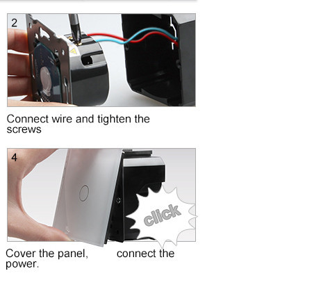

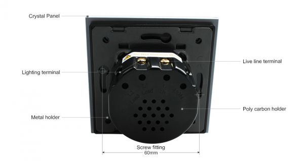

Momenteel heb ik lichtschakelaars die vastzitten met klauwen zonder inbouwdoos. Ik heb nieuwe schakelaars gekocht die een inbouwdoos vragen. Helaas zijn die allemaal te groot voor het gat waardoor er moet gebroken (geverfd etc) worden.
De nieuwe schakelaars (Livolo Touch) hebben dus geen klauwen maar de klassieke vijsgaten. Bestaat er een soort 'convertor' naar klauwen toe die je kan plaatsen op die monteerplaat van die livolo waardoor je deze schakelaars ook kan bevestigen met klauwen?

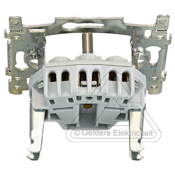

voorbeeld klauwen met stoptcontact

Intussen begrepen dat zoiets een 'montagekader met klauwen' heet. Alleen, welke maat he... .?
Dit kader en stopcontact/schakelaar zijn een geheel en bestaat niet afzonderlijk in verschillende maten. Ook heb je een inbouwdoos nodig. Krijg je anders nooit geklemd.

Ik bedoel dus deze kaders met klauwen voor in muur zelf zoals ze nu zitten bij mij:
link naar webshop niet toegestaan - mod
Dit kader is specifiek voor dat merk. Werkt met gestandaardiseerde klikbare elementen.
