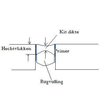

Kitten van douchebak met naden van 1cm breed en 1cm diep.
Inmiddels de oude kitlaag verwijderd omdat hier scheuren in zaten(was wel flexibele kit destijds) en enorm veel schimmel.
Ik weet dat het goed droog moet zijn en goed ontvet moet zijn voordat ik de nieuwe laag aanbreng.
Maar nu heb ik wel naden van 1cm breed en behoorlijk diep, ook 1cm. Is dat een probleem? Zoja, wat kan ik het beste daar tegen doen?
Zo nee, hoe voorkom ik dat het weer gaat scheuren?

Wil je toch kitten kan je het zo proberen.
Zorg voor een goede primer, deze geeft een betere hechting op de hechtvlakken. De rek of de beweging moet door de kit zelf, in het midden van de kitrups, worden opgevangen. De hechtvlakken moeten hoger, sterker, zijn dan de dikte van de kit in het midden. Het midden van de kitrups, omdat deze dunner is, kan de rek of beweging opvangen.
