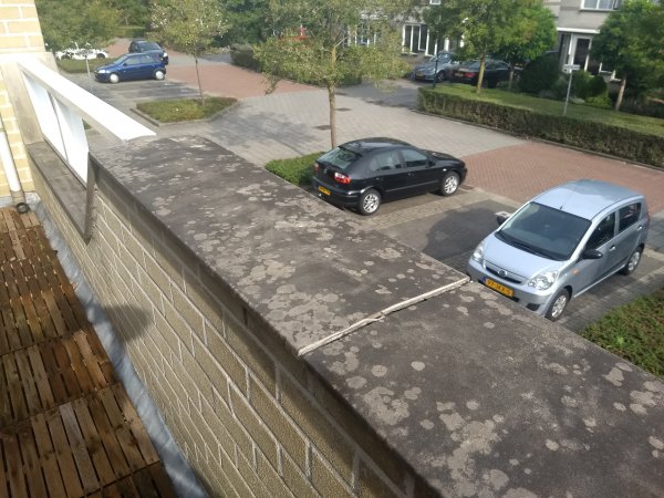

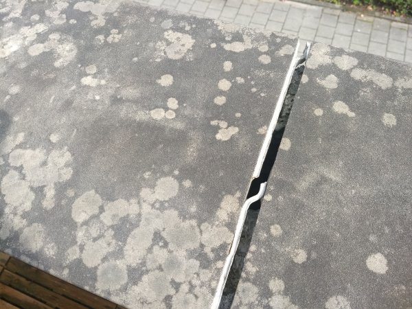

Ons huis uit 1994 heeft aan de noordkant een balkon op de eerste verdieping. Op ons balkon aan de noordkant liggen betonnen platen bovenop de spouwmuur van de begane grond. Tussen deze platen zit ruimte (de grootste opening is 1,7 cm breed) die dichtgemaakt is met een bepaald type kit. Inmiddels is hier open ruimte tussen ontstaan, de kit wil ik vervangen.
Ik heb nog nooit gekit, klopt dit stappenplan?
1. Oude kit verwijderen met mesje/kit multitool
2. Schoonmaken/vetvrij maken met ammonia?
3. Schilderstape plaatsen
4. Polysulfidekit 2K Kit aanbrengen m.b.v. kitpistool en kit multitool
5. Kitrand gladmaken met zeepsop en kit multitool
Is dit een goede volgorde? En gebruik ik de goede kit en hulpmiddelen?
Je vergeet de rugvulling. Even Googlen. En voor en nog betere hechting van de kit een primer in de voeg aanbrengen.
Ik zou hier even een vakman bij halen, die het af kit.
Want dit is niet met een siliconen kit af te kitten.
Dan heb je meteen garantie.
Je hebt nu al een lekkage probleem in de spouw die er onder zit.
Dat kun je op de eerste foto zien, aan de buiten muur.
Dat kan ergere gevolgen hebben, dus niet te lang mee wachten.
Ik vraag me ook af hoe het kan, dat die afdek tegels zo ver uit elkaar gegaan zijn, zodat de kit gescheurd is.
Die afdekplaten zullen na zoveel jaar los komen te liggen en gaan door de temperatuur verschillen wandelen.
De gebruikte specie die gebruikt is om die platen op de muur te leggen/stellen kan ook van invloed zijn.
Even optillen toch.
Net wat @ Peter en @ Wgb zei beter een vakman laten komen want dit mag zo niet de tegels zullen allemaal wel los zitten dus beste is alle platen er af en opnieuw metselen en later evt. cocoband gebruiken er tussen en dan afkitten.

Volgens de buurman gaat het trouwens niet om betonnen platen maar om kunststof platen die over de tijd heen (25 jaar) verweerd zijn geraakt.
Geprobeerd ze op te tillen?
Er zijn kunststoffen die krimpen op de lange termijn.
Wat ook een theorie is. De uitzetting en krimp van de elementen. Bij het uitzetten wordt de kit in elkaar geperst, vervolgens krimpt het element weer. Er komt een tijd dat de kit die beweging van de elementen niet meer kan volgen en het laat los.

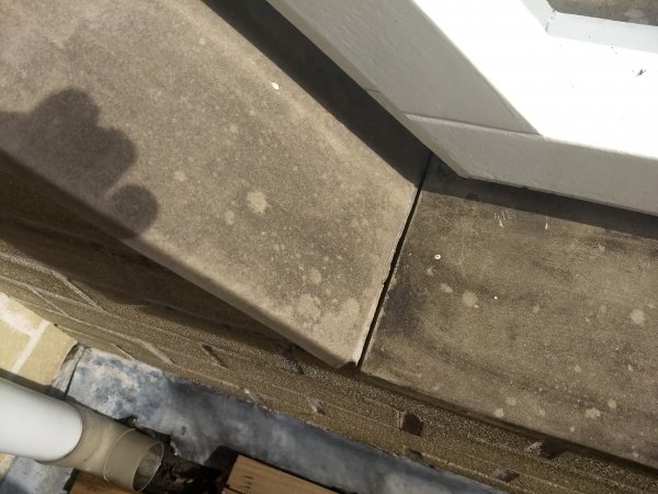

De beide platen aangrenzend aan de opening liggen allebei los aan die kant, halverwege de plaat liggen ze wel weer vast d.m.v. cement aan het metselwerk.
Als het de twee opties zijn die Wgb beschrijft dan gok ik dat het met de krimp van de platen op lange termijn te maken heeft, beide platen worden namelijk aan beide kanten ingesloten en liggen dus nog deels vast.
Een vakman heeft de boel inmiddels los gehaald, de platen weer vast gelijmd en grijze kit aangebracht tussen de platen, het eindresultaat:
